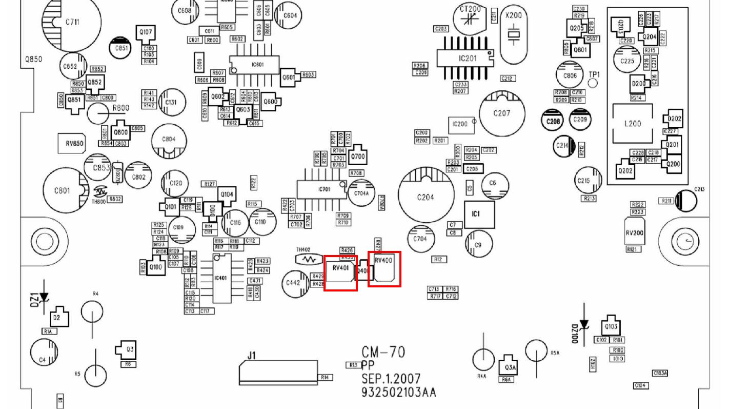

    W moim radyjku Maxon CM70 nie działa ręczne SQ tzn nie blokuje szumów.
    Po włączeniu ASQ wszystko jest ok, ale jak wiemy ASQ strasznie wycina i chciałem naprawić ręczne SQ.
    Panowie co mogło wysiąść?
    Ustaw sobie próg zadziałania SQ (RV401) i nawet ASC (RV400) :
    Radio CB Maxon - nie działa SQ.
    Na płytce PCB :
    I po kłopocie. :D
