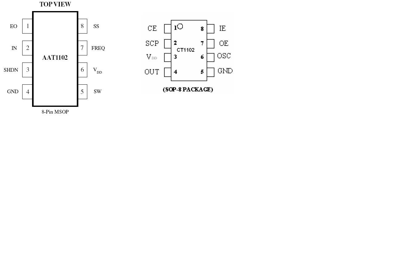

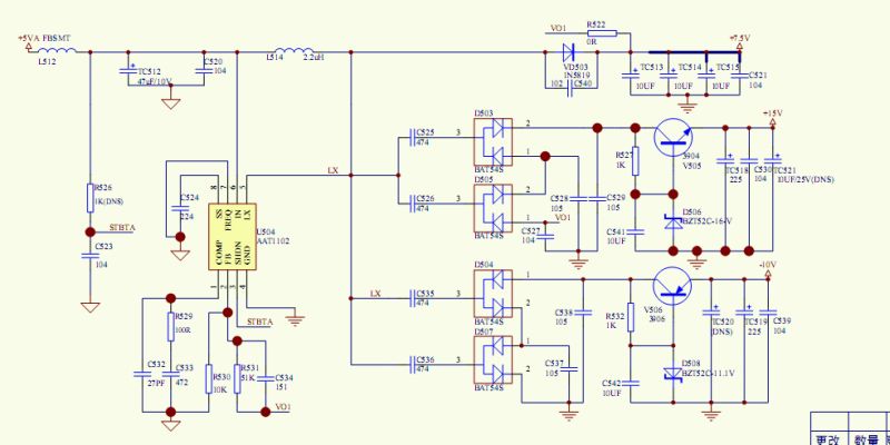

    Dla tej matrycy w Samsung 2253LW / Acer X223WQ na płytce elektroniki ctrl panelu jest w
    przetwornicy DC/DC układ ААТ1109 + polowy АР9452.
    nap. w pkt.kontrolnych
    VDDG 29.8V
    VDDA 12.95V
    VEEG -6.45V - -6,7* z minusem
    VDDD 3.27V
    datasheet matrycy na Link
    Zobacz w linii+30v słynny AME431/ME431 (czyli 431 i diody w jego okolicy)
    Samsung LS22MYLKF - biała matryca Chungwa CLAA220WA 01
    Nap. w pkt.ctrl jak w *.pdf

    Sz.kol. już w pierwszej mojej odp. dostałeś gotową odpowiedz jaki tam scalak
    przetwornicy DC/DC układ AAT1109 + polowy AP9452.
    Wystarczyło zajrzeć do datasheeta owego scalaka (strona 7-6) i porównać ich obudowy Obydwa sa w SOP-6 i zgodne piny 1:1.
    Potem 8.05. po cięzkim dniu napisałem Tobie wo godz. 22.15 czasu Pl (23.15 czas UK), że
    Ct1102= AAt1102
    Tutaj faktycznie popełniłem błąd bo nie napisałem małej gwiazdki *
    Powinno być
    Ct1102= * AAt1102
    czyli prawie odpowiednikiem z małym "ale"
    Jak bym to napisal (*), być może przeczytałbyś to ze zrozumieniem ,bowiem
    1. mimo ,że to dwa rózne scalaki
    2. MAJĄ INNE OBUDOWY ( MSOP i TSOP)
    3. jeden jest "LUSTRZANYM" odbiciem drugiego mimo innej obudowy (wymiary)!
    No ale to jest chociaż dobre, że "sięgnąłeś" do pomocy naukowych ,co się chwali Nie wzorem innych "lazy boys" czekałeś na gotowca.
