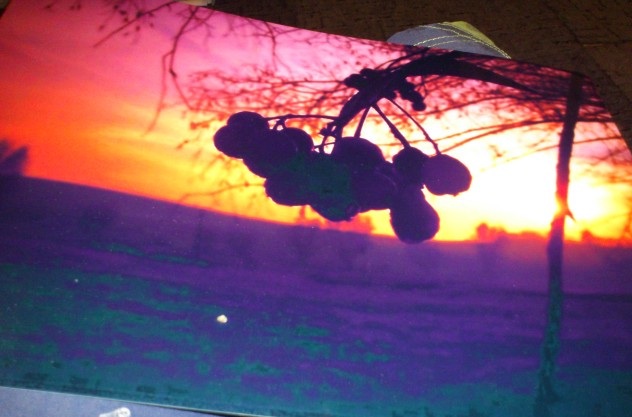

    Witam. Przez rok używałem canona MG5150. Nie miałem z nim żadnego problemu. Przez głowice tej drukarki przelałem ponad 2,5 litra tuszu. Działała by do dziś, gdyby nie zniszczenie głowicy (rozpuszczalnikiem).
    W Canonie MG5150 jeśli nie miałem tuszu czarnego barwnikowego drukarka drukowała dobrą czernią (z kolorów).
    Z kolei w MG5250 bez koloru czarnego zostawia niebieskie kolory.
    Canon MG5350 - Niebieskie przebarwienia na zdjęciach przy pełnym tuszu
    Problem polega na tym, że ze wszystkimi kolorami pozostają lekkie niebieskie przebarwienia (widoczne przy świetle dziennym).
    Zdjęcie zrobione z flashem. Przy normalnym świetle widać około 20-30% prześwitu tego koloru.
    PS Tuszy w MG5350 używam tych co kiedyś w MG5150
    Pierwsze zdjęcie jest wydrukowane bez tuszu czarnego, z kolei drugie ze wszystkimi kolorami.
    Co jest nie tak z tą drukarką ? Gdy włącze redukcje szumów zdjęcie wygląda jeszcze gorzej.
    Nie ma problemów ze zdjęciami o jasnych kolorach, problem pojawia się dopiero przy kolorze czarnym.

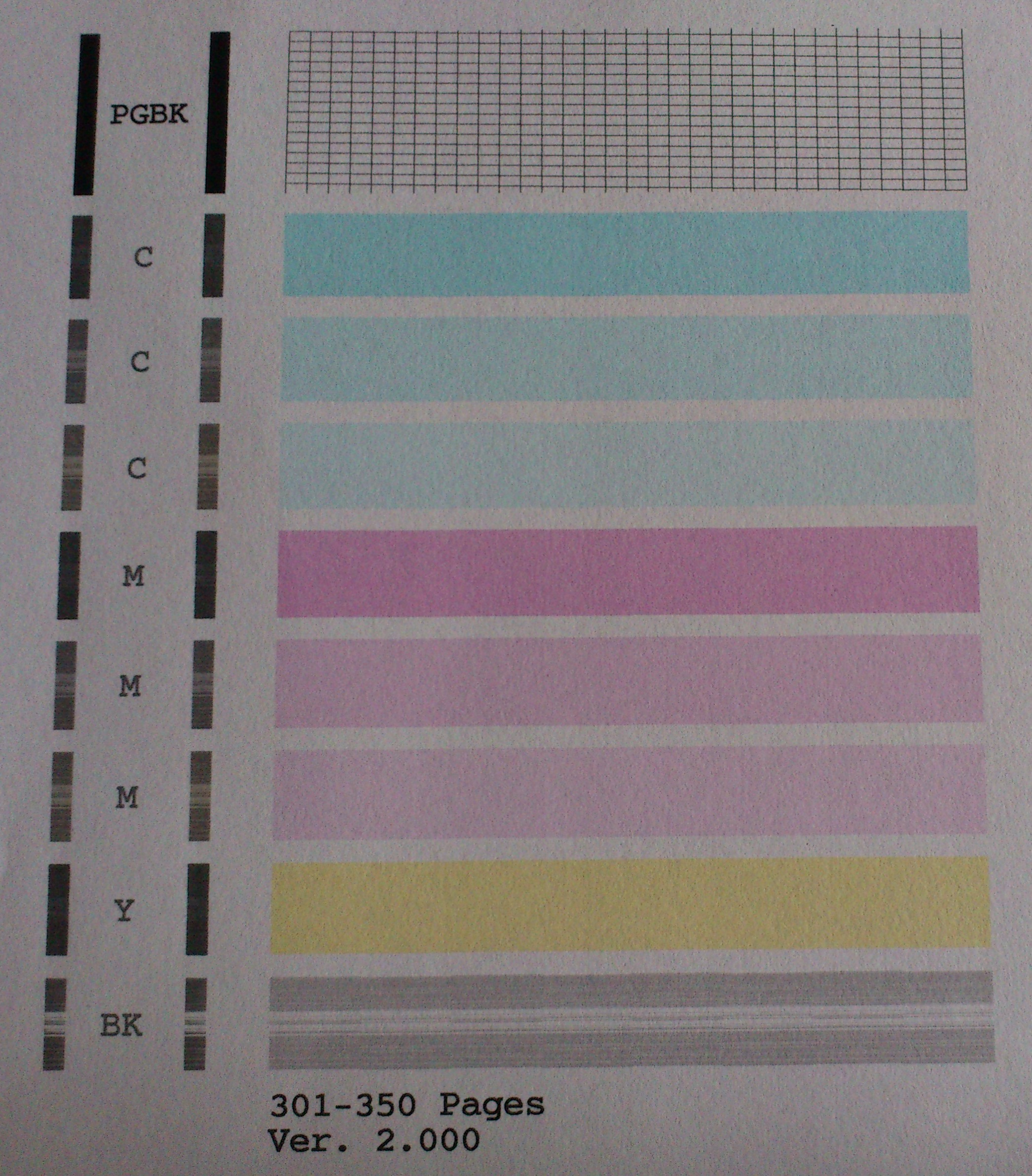

    głowica do wymiany lub czarny wkład. jaki ma przebieg drukarka? kup nowy czarny wkład do sprawdzenia.
    Drukarka jest nowa. Ma 1-2 tyg. Głowica też nowa. Kupiłem nowy czarny. Póki co walczę z głowicą i próbuje odetkać czarny barwnikowy (zatkane około 30% dysz tego koloru).

    Po teście głowicy widać, że ten tusz wyraźnie nie służy drukarce. Nie tylko czarny przerywa, ale kolory również.
    Najlepiej było by wrzucić oryginalne które udrożnią dysze i potem zamontować jakieś pewniejsze zamienniki.

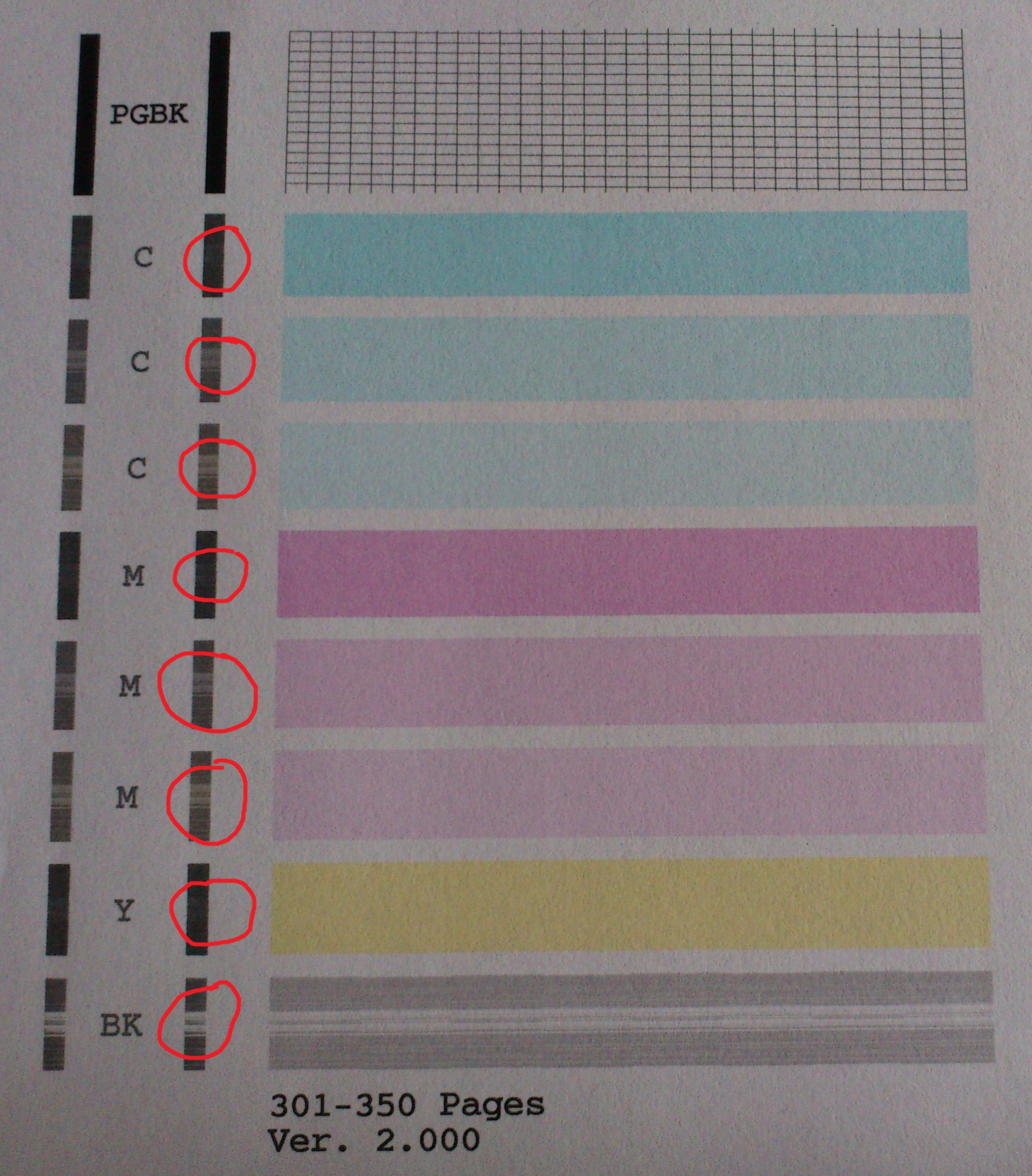

    Analiza wydruku
    |C|
    |C|
    |C|
    |M|
    |M|
    |M|
    |Y|
    Są drukowane ze wszystkich kolorów. Więc jeżeli dysze czarnego tuszu są przytkane pojawiają się smugi przy oznaczeniu kolorów.
    Z kolei po prawej stronie obok liter (tzw. ""paski") drukowane w długości t test dysz.
    A więc zatkany jest tylko czarny. Przyczyną był stary tusz. Teraz niby jest nowy. Czy płyn OCP Nozzle Rocket poradzi sobie z tym problemem ?
  • #5 10924380
    Jurtv
    Fakt, kolorki wyglądają na ok.
    Co do czarnego i płynów udrażniających, mi w podobnym przypadku po użyciu atramentów Ink-Mate pomogło ponowne założenie oryginałów. Głowica się udrożniła i na taki stan zamontowałem PrintLab'y.
