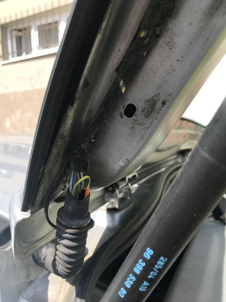

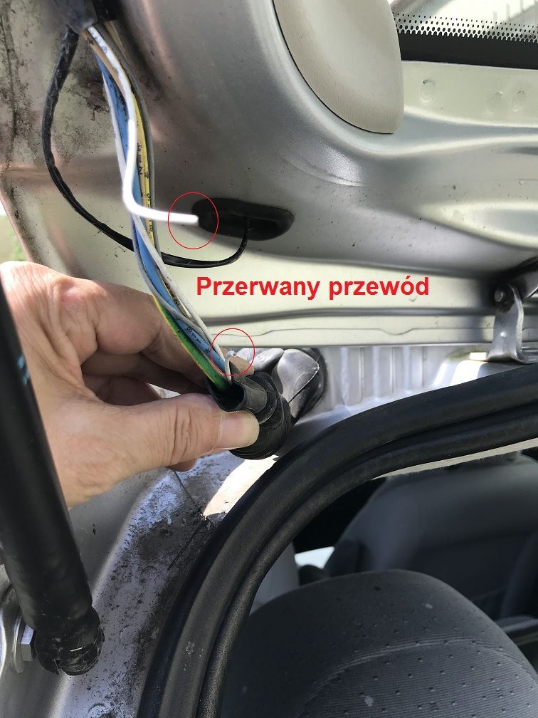

  • #11 21101919
    dasej
    Poziom 32  
    Miałem dokładnie coś takiego jak opisał karned i te same napięcia.
    Usterkę spowodował przerwany przewód.
    Przerwany przewód w instalacji samochodu.
    Zbliżenie na przerwany przewód w samochodzie
