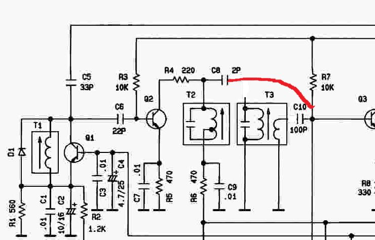

    Radio jak w temacie, naprawiłem już tego parę sztuk ale z tym mam problem. Usterka objawia się bardzo słabą czułością w AM, brak charakterystycznego szumu, po podpięciu do anteny bazowej( przy SQ na minimum) wszystkie onwy, alany chcą rozsadzić głośnik a tu tylko cichy szumek i trochę trzasków. Słychać respondentów jednak cicho i tylko tych znajdujących się blisko. Zazwyczaj podobny objaw jest przy zimnych lutach koło syntezy jednak nie tym razem.
    Tranzystory Q1..Q7 sprawne, podobnie jak diody D1..D4. Nadawanie działa, zasilania syntezy i 9V z Q15 sprawne podobnie jak filtry 10,7 MHz, i 455 kHz.
    Proszę o sugestie, posiadam oscyloskop, nie mam niestety generatora w.cz., co by tu jeszcze sprawdzić?

    Jeśli masz drugie radio to podłącz się np do drugiej pcz. i zobacz czy działa. Tak aż do wzmacniacza wejściowego. Kiedyś miałem podobny problem i powodem był uszkodzony któryś z filtrów. Już nie pamiętam który, bo dawno to było, ale jak masz drugie sprawne radio to nie masz problemu by zlokalizować który stopień leży. Prosta, ale skuteczna metoda.

    Masa płyty czołowej ok.- sprawdzona już wcześniej bo kiedyś też miałem taki przypadek.
    Problem związany był z T3, myślałem, że to C8 lub C10 ale były ok. Dopiero po zrobieniu takiego myku jak na foto radio odbiera poprawnie. Uszkodzony T3, pozostaje teraz poszukać jakiegoś dawcy.

    Dużo prościej jest naprawić taki obwód rezonansowy ale takie rozwiązanie jest chyba tylko tymczasowe i niezbyt dobre dla silnych sygnałów poza pasmem.
    Bardzo często (w 9 na 10) pęka u podstawy nóżek filtru przewodzik cewki, który jest podlutowany do bolców. Wystarczy lupka i igła aby wydłubać i przylutować ponownie - 5 minut pracy.
    W takim razie mój przypadek jest tym 1 na 10 ;/, cewki mają przejście. Wstawiłem filtr z jakiegoś dawcy, miejmy nadzieję, że pochodzi.
