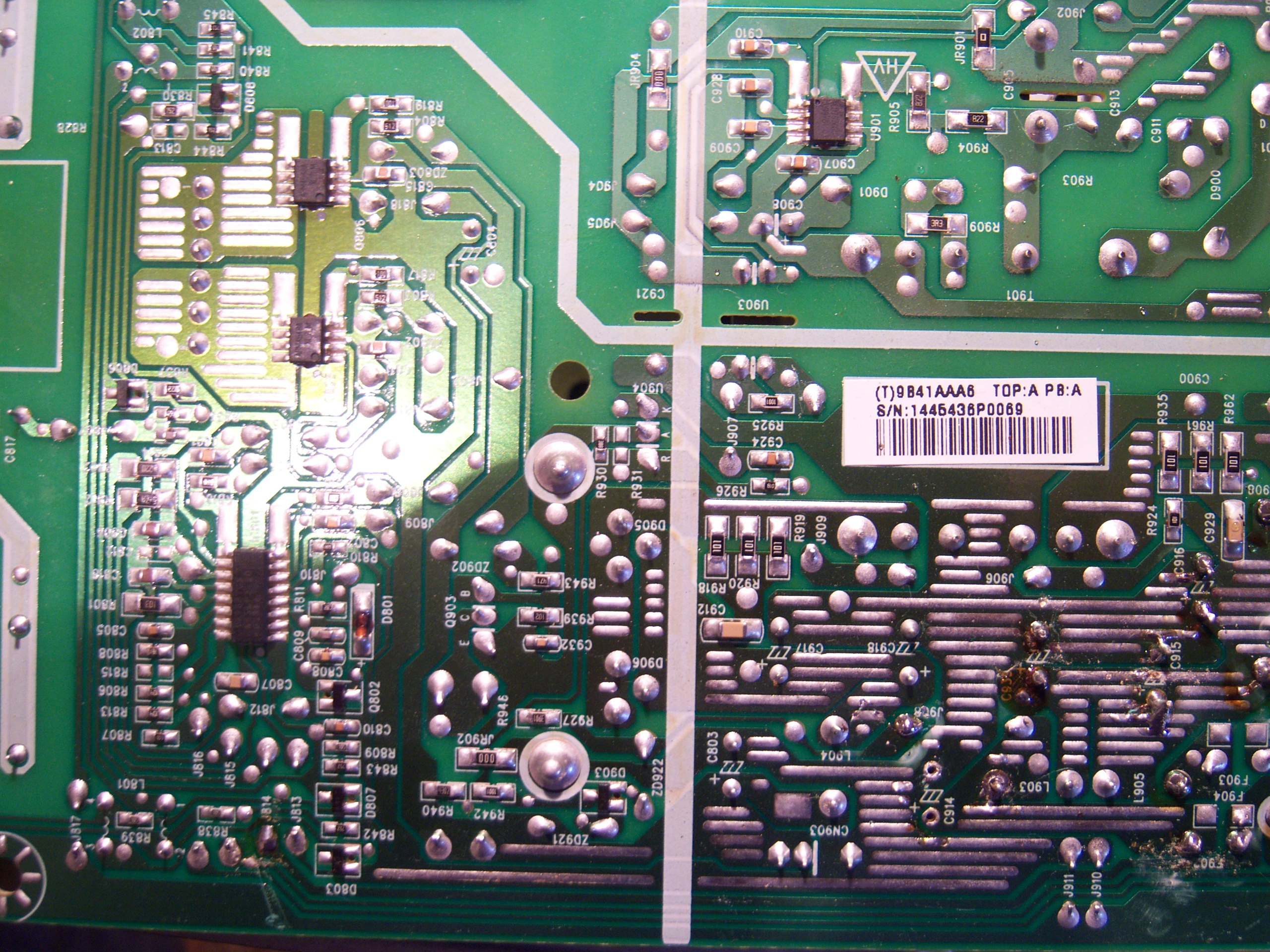

    Witam. Naprawiam monitor jak w tytule rok produkcji 2009. Brak startu nie świeci się dioda Power. Pomiary wykazały brak napięcia 5V, 12V obecne i w normie- dokładnie jest 13,5V. Po podaniu 5V z zasilacza zewnętrznego płyta sygnałowa startuje, dioda Power świeci. Podmieniłem KA431, transoptor, wymieniłem elektrolity. Niestety bez rezultatu. Przetwornica na LD7576- brak mi schematu. Co może być przyczyną? Czy to aplikacja transoptora powoduje brak napięcia 5V. Jak odepnę bezpiecznik i wszystkie przewody od zasilacza to jest napięcie 5V- podłączenie dowolnego odbiornika powoduje zanik napięcia w miarę rozładowywania się kondensatorów filtrujących. Dziwne bo napięcie 12V utrzymuje się bez zmian- tzn jest 13,5V. Podrzucam zdjęcie płyty inwertera- może ktoś ma schemat, bo nie mogę odczytać i sprawdzić wartości rezystorów smd. Pozdrawiam

    Tutaj masz datasheet Link_ LD7576 , na ostatniej stronie masz schemat zasilacza .
    Inne odmiany tego samego scalaka na http://www.datasheetdir.com/LD7576JGS+PWM-Controllers
    LD7576JGS is a sub package of LD7576,If you need see the description,please click LD7576 .If you need LD7576JGS's datasheet,please download it from below. By Leadtrend Technology
    Schemat Link_ 2036VA AOC Manual
    lub
    Link_Viewsonic VG2427
    Tam w invertorze podwójne polowe N-ch P8008HV 80mohm/Id=4A ,80V(firma Niko-Sem)

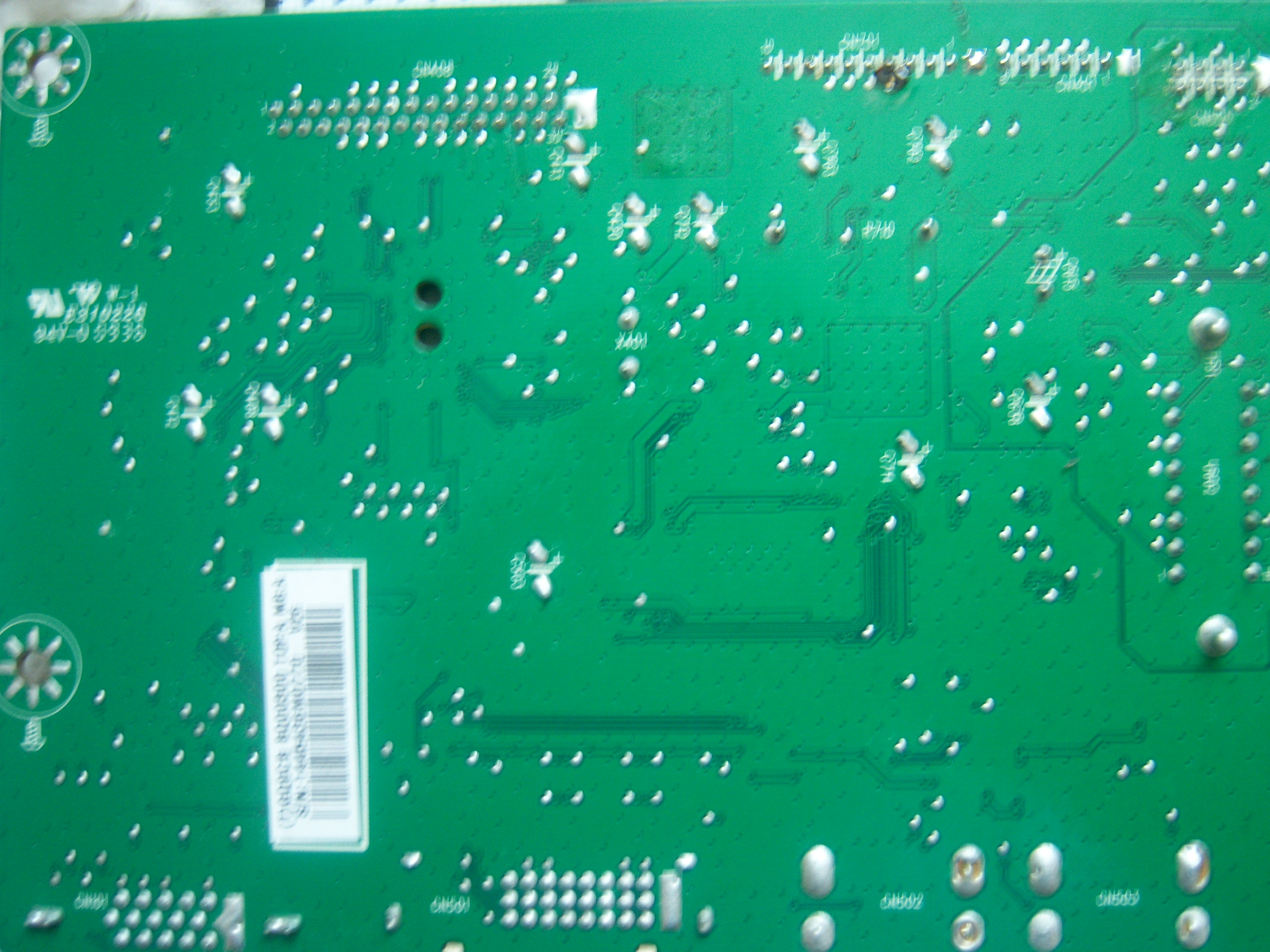

    Dzięki za podpowiedzi i linki do schematów. Sprawa ma się tak: po odpięciu bezpieczników zasilacz działa prawidłowo tzn. napięcia +5V, +5,1V, i +16V stabilizowane są prawidłowe. Po wpięciu bezpieczników F901 i F903 napięcie 5V zanika, 16V spada do 12,8- czyli zasilacz obciążony za mocno. Co jeszcze obciąża ten zasilacz- czy to wina transformatora??? Podałem 5V z zasilacza zewnętrznego na płytę sygnałową 715G3550-M01-000-004L i sprawdziłem napięcia na stabilizatorach 3,3V i 1,8V. Pierwsze napięcie prawidłowe, niestety drugie 1,8V spadło do 1,18V- tutaj moim zdaniem jest obciążenie. Wylutowałem stabilizator, ale na razie nie mam co tam wstawić. Czy można podać 1,8V z zasilacza zewnętrznego? Czy raczej napewno jest uwalony procesor? Proszę o podpowiedź czy warto zamawiać stabilizator? Pozdrawiam

    Jak mierzysz napięcia na zasilaczu? Odepnij płytkę sygnałową, do linii 5V i 12V dolutuj jakieś obciążenie np. żarówki 12V 21W albo obciąż linie prądem znamionowym dla danej linii np. rezystorami mocy i wtedy zmierz napięcia. Jeśli napięcia będą stabilne to coś dowiera w płycie sygnałowej, jeśli napięcie pod obciążeniem zewnętrznym będzie przysiadać to masz uszkodzenie w zasilaczu. Czy występuje spadek napięcia na bezpieczniku na jego zaciskach?
    Jaki prąd pobiera płyta sygnałowa? Bez napięcia 1,8V procesor nie wystartuje, możesz podać zewnętrzne napięcie z uniwersalnego stabilizatora np. lm317T jednak zależy, jaki prąd pobiera procesor - stabilizator może wymagać chłodzenia.

    Niestety napięcia siadają pod obciążeniem- po odpięciu od płyty napięcia 5V zasilacz działa poprawnie. W takim stanie 16,8V otrzymuje inwerter i jest zasilanie sterownika inwertera TA9687 5V- czyli sama płyta inwertera i zasilacz działa poprawnie. Ale podłączając dowolny odbiornik do zasilania 5V, napięcia padają.Podmieniałem diody, KIA413, transoptor. Gdzie szukać uszkodzenia? Czy to strona pierwotna daje takie efekty? Czy może nie wydolny jest transformator (nie widać na nim śladów uszkodzenia). Podpinałem osobno zasilanie 5V i za stabilizator 1.8V- podświetlenie mrugnęło i zaraz zgasło... Co sądzicie?
