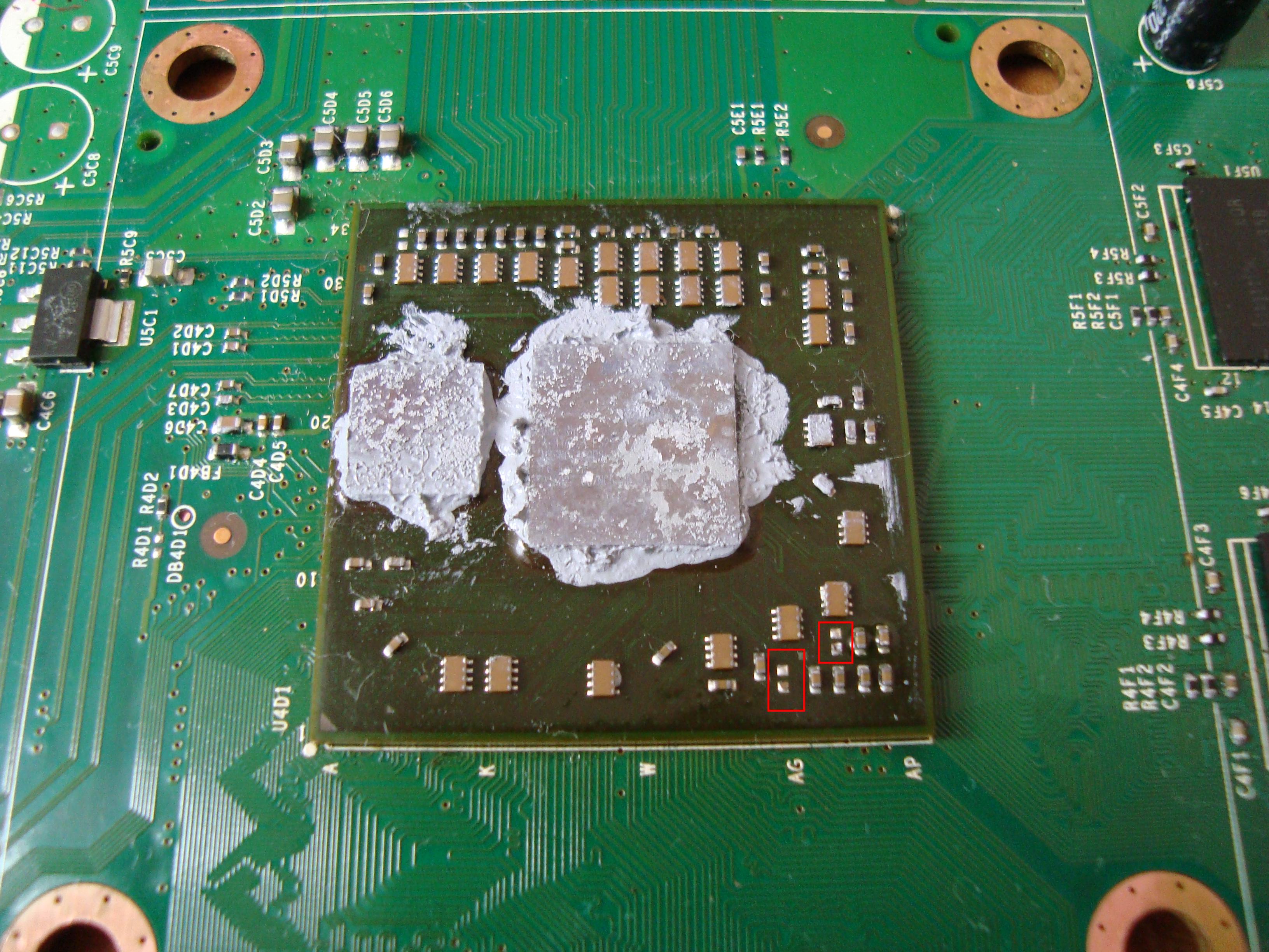

    witam
    mam problem z xboxem 360 falcon
    początkowo wystąpił błąd e74 . Przy drugiej rozbiórce konsoli pojawił się 3RROD i błąd 0110. Zrobiłem rebailling gpu i nadal 0110.Robiłem również reflow pamięci.
    Co może być przyczyną tego błędu?

  • #7 10898614
    dzik9999
    A czy konsola uruchomi się np bez jednej pamięci ?
    @Edit
    juz chyba wiem co jest przyczyną tego błędu .
    Xbox 360 Falcon - błąd E74 i 0110 po reballingu GPU i reflow pamięci
    Teraz proszę o pomoc . Jakie to są elementy ?
  • #8 10900201
    ebry
    Poziom 30  
    Kondensatory.
