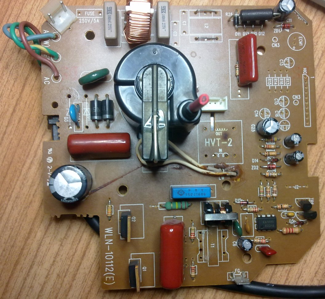

    Każdy z was pewnie widział w barze lampę plazmową heinekena. Wygląd ma bardzo atrakcyjny. Udało mi się dostać owe urządzenie niestety jakiś elektronik od dzwonków gazowych napędzanych parą przemysłową już wraził tam swoje palce. Pokaże wam fotki może mi pomożecie z regeneracją lampy
    Lampa Plazmowa Heineken - jakie diody i transformator T1 zastosować? Lampa Plazmowa Heineken - jakie diody i transformator T1 zastosować?
    Jak widać brakuje na zdjęciu diody D1 i D3 ale to nie problem. Złącze na rogu to tylko włącznik wiec też lux. Trafo z opisem HVT-2 którego brak zasilał neon wewnątrz butelki co ją podświetlało wiec na razie tez olejemy. Ale problem mam z transformatorkiem T1 ma 6 wyprowadzeń i nie wiem co mogę tam wsadzić.

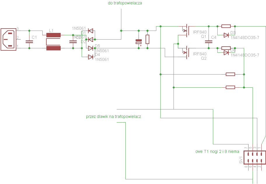

    Z tego co widzę po ścieżkach to... Zasilanie AC idzie na kondensatory i dławik Następnie na Diody których 2-ch brak. Z tych diod wyprostowane 230VDC przez kondensator 22uF - "plus" na dren Mosfeta IRF730 a "minus" na źródło. I potem zaczyna się owe trafo. Przypuszczam z mojego myślenia ze IRFy są po to by zmienić częstotliwość z 50Hz na wyższą. Za trafem jest KA555 wiec zasilanie powinno być do 16V tylko ma 6 nóg ktoś wie co tam można wstawić ? jak coś wykonam wstępny jakiś rysunek ścieżek i elementów. A może ma ktoś taka lampę i może zmierzyć napięcia.
    I czy przypadkiem nie jest to jakiś transformatorek separacyjny ?
    Uzupełniłem diody i zamontowałem trafo o 3-ch takich samych uzwojeniach by na IRF poszło 16V z 555 niestety z IRFów coś wypłyneło bo się zagotowały ma ktoś jakis pomysł ?

    Postaraj rozrysować schemat ;) Ja stawiam że pół-mostek pędzi trafko WN.
  • #5 11304727
    rewida17
    Może wyjdzie coś z tego :).
    Najlepiej ołówek+kartka i jazda (najwygodniej dla pomagających gdyby przybyło)/zrób tak jak proponujesz (zaznacz gdzie jest pin (1) 555) . Posiadasz oscyloskop?

    W miejscu T1 ma być dławik, taki jak w zasilaczach ATX.

    Ostrość zboczy na bramkach itd. "Czekamy" na schemat, bez niego do wróżki udaj się ;)

    No a więc pół-mostek (:)).
    Tylko brakuje 2 kondensatorów (na "dzień dobry" ) powinny być wpięte między plus a minus (2 szeregowo) a z miejsca połączenia pierwszego z drugim wpięte trafo jednym końcem, a drugim do węzła dren-źródło. a to trafko T1 to sterujące (na 80%) tylko trzeba je nawinąć "umiejętnie" . To tyle na chwilę spadam.

    To trafo należy nawinąć po ok. 30 zw.(x3) skrętką komputerowa (miedzianą) na rdzeniu TNXX (najlepiej) /tu proszę o wypowiedzenie się kogoś o większej wiedzy/ lub na rdzeniu EE-19 z ATX-a

    -jeden tranzystor ma dostać początek na bramke a drugi koniec uzwojenia.
    -Napisz do kolego lechoo (wg. mnie Bos od wszelakich przetwornic). Zakłając że znajdzie czas, to masz "full serwis" ;))
    rdzeń rozkleja się najlepiej w garnuszku z wodą (pyrtolimy rdzeń z 20min.
    Następnie rozkladamy go, (bardzo kruchy na gorąco). A druty najlepiej skręcić w "warkoczyk"
    Rozruch prubny przez żarówke 40W.

    No siedze w pracy. Wykonalem trafo niestety zyla z kabla UTP zbyt gruba po 15 zwojach nie miescila sie. Ale uzylem drutu nawojowego z cewki stycznika 0,35mm. Wlutowalem IRF730-ki no i heyah do kontaktu. Musze powiedziec ze cos generuje bo po przylozeniu swietlowki 8W do przewodu z trafopowielacza zaczela swiergotac. Ale przy tescie ze zwykla zarowka nic ? czyzby napiecie zbyt male ? Jutro z rana podepne do szklanej banki z butelka heinekena. Ale watpie ze cos sie wydazy. Moze to trafo mialo miec inna ilosc zwojow ?

    Pomyślałem sobie ze może cewki są na odwrót i pracuje tylko jeden IRF. Wiec zamieniłem jedną i wszystko zgasło. Wróciłem do stanu poprzedniego i zamieniłem kolejną. Tak jak by zrobiło się lepiej.... ...ale... zamontowałem bezpiecznik szklany 0,5A by nie była podpięta żarówka (walała się ciągle i przeszkadzała) Bezpiecznik strzelił zanim zrobiłem pomiar. Obrót polaryzacji cewki chyba nie wpłyną by na to że IRF się spalił. Chyba ze cewka podpięta jest dobrze więc i prąd wzrósł co 730 nie wytrzymały a 840 dały by rade ?

    IRF730 ma mniejszą pojemność i tyle. No chyba że niezależy ci na orginalnej elektronice to poszukaj kostki IR2153 (gotowy sterownik półmostka).
    EDIT:
    No chyba że tranzystory szlak trafia od nie gaszonych szpilek=nie są odpowiednio zabezpieczone.

    -zrysowanie kompletnego schematu...

    HVT-2 to trafo które zasila małą świetlówkę i jest zasilane z tego kabla białego oznaczonego LW przy trafo-powielaczu. Nie uczestniczy w lampie. Pytanie mam tylko jedno. Jeżeli 30zw na trafo T1 jest OK to znaczy że jak wymienię IRF to powinno śmigać no nie da rady. Elementy uzupełnione zasilanie jest. Wiec jutro idę do sklepu po części i musi działać. Chyba że coś przy trafo T1 jest nie tak ? kierunek cewek np:...

    Ja tam bym wstawił zamiast tego "hvt-2" opornik. A co do tego trafka 3x30 zw. (fachowo zwie się "GDT") to zapytaj fachowca (np. c4r0) od sstc czy innych ele. Tesli. Czeka cie przytachanie oscyloskopu do domku, lub zrobienie pomiarów w pracy (szczególnie na bramkach)
    ps. skombinuj 4 zenerki na 12-15V (co by złącza bramka-źródło szlak nie trafił).
