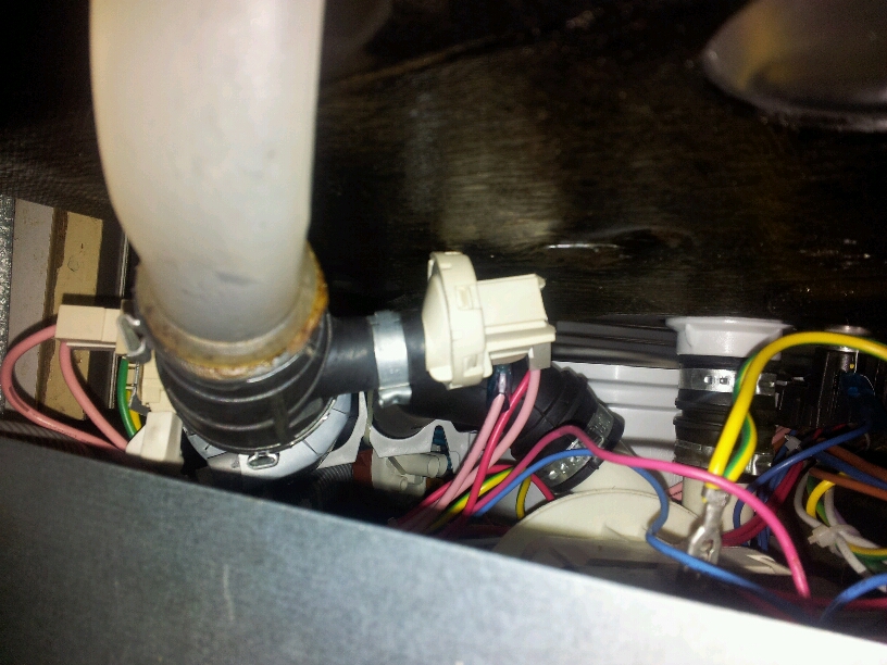

    Cześć
    Zmywarka znajomej (Whirlpool ADP 450, 854275401010) przestała grzać wodę.
    Grzałka zmywarki wygląda tak:
    Whirlpool ADP 450 - brak grzania wody, jak sprawdzić grzałkę i termistor?

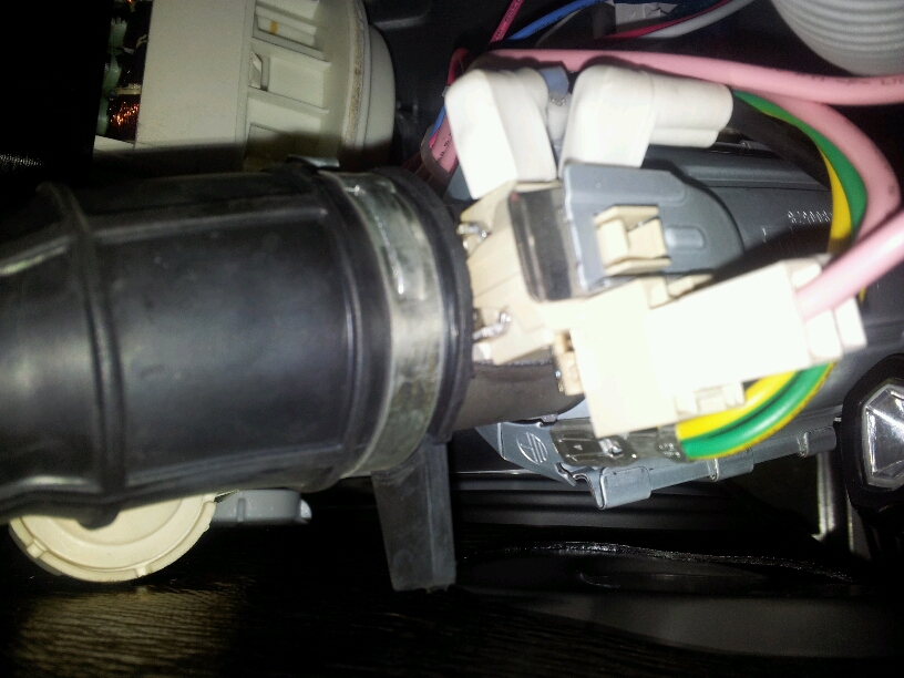

    Na razie zdążyłem tylko sprawdzić sam element grzejny (R około 30 ohm). Prośba o poradę co dalej:
    - różowe przewody to zasilanie grzałki (przez zabezpieczenie) - więc tam powinien być podobny opór?
    - w którym miejscu jest wkręcony termistor? to ten element za grzałką (na drugim zdjęciu na środku)? Te które znalazłem w sklepach z częściami wyglądają nieco inaczej...
    - ciężko znaleźć cokolwiek na temat tej zmywarki; jaki model byłby podobny jeżeli chodzi o szukanie części?
    pozdrawiam,
    Marcin

    Skontroluj moduł - ścieżki, przekaźnik, termostat, ciągłość przewodów.

    Na razie znalazłem tylko niekontaktujące wtyki czujnika temperatury - ale niestety po poprawieniu - nie pomogło. Sam czujnik wydaje się sprawny - reaguje na temperaturę, choć ma około 10kOhm w temperaturze pokojowej (a spodziewałem sie bliżej 50-60k; mógłby ktoś potwierdzić jaka powinna być wartość? w uchwycie widać miejsce na drugi - puste).
    Grzałka i zabezpieczenie na niej ok. Szeregowo z zasilaniem grzałki jest wpięty jeszcze czujnik albo raczej jakieś zabezpiecznie (na zdjęciu - wpięty w króciec za grzałką) - ale to raczej nie jego wina; po prostu sterownik wydaje się nie włączać grzałki. Płytka sterownika wygląda ok, choć nie mierzyłem samego przekaźnika ani jego sterowania.
    Podpowiecie coś? Teściowa na mnie liczy :P.
    pozdrawiam,
    marcin
  • #4 13471730
    zorba128
    Może komuś się przyda - koniec końców przyczyny były dwie: zadziałało zabezpieczenie termiczne grzałki i upalił się przekaźnik. Po wymianie wszystko śmiga.
