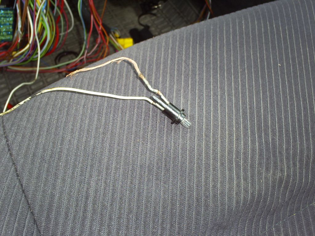

    Audi 80 93r. silnik 1Z.
    Trochę się już naszukałem i nie mogę znaleźć żadnych porządnych schematów do tego samochodu.
    W sumie to w tej chwili interesuje mnie tylko jedna głupia kontrolka za zegarami. Podpięta między 58 (światła pozycyjne) a 56 (światła mijania/drogowe). Latała sobie luzem nie zaizolowana, zrobiło się zwarcie trochę się popaliło w wiązce. Wiązkę naprawie tylko wciąż nie wiem po co ona jest i gdzie powinna siedzieć.

    ociz
    Nie widzę dla niej żadnego sensownego zastosowania. Przewody na pewno oryginalne bo nikt by nie pruł całej wiązki żeby je położyć. Natomiast sama kontrolka na nich to już może czyjaś twórczość a oryginalnie co innego było?

    kula86
    Kolego jeśli to jest wpięte miedzy postojowe a mijania/drogowe to jest to kontrolka śwateł postojowych która berze plusa z postojówki a masę z mijania/drogowych( przez włókno żarówki) dzięki temu po włączeniu mijania lub drogowych ona gaśnie. Powinna być w środku pola z kontrolkami, jak się nie mylę to nad kontrolka ABS. Pozdrawiam

    ociz
    W zegarach nie ma żadnego miejsca na kontrolkę takiego żeby trzeba było ją zasilać z "zewnątrz". Nad ABS to jest kontrolka kierunków przyczepy, i nawet działa. Z resztą wszystko działa poprawnie i nic nie brakuje więc tą kontrolkę po prostu całkowicie wywaliłem.
