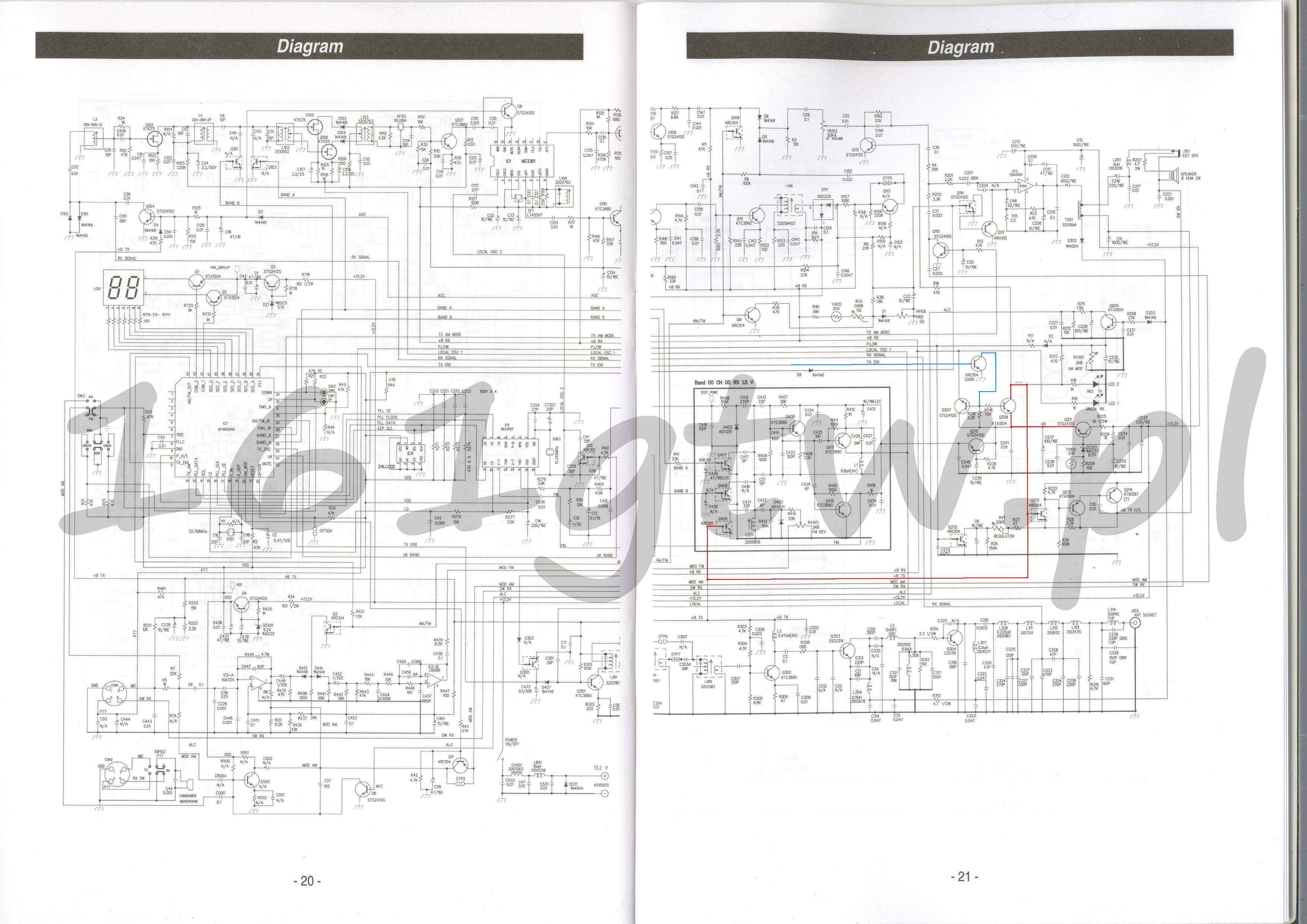

    Witam kolegów, radio Intek M-110 PLUS- brak nośnej jeżeli napięcie zasilania jest niższe od ok. 12,5V. Praktycznie w aucie przy niepracującym silniku nie nadaje chociaż napięcie 12,5V jest w normie. Przy wciśnięciu PTT, odbiór cichnie ale nośna nie wychodzi z radia, nie pali się również czerwona lampka na radiu. Jeżeli mu zwiększę napięcie zasilania (np.włączę silnik, zasilacz) nadaje, lampka czerwona się pali. Jest nośna i radio działa bez zarzutu.
    Doszedłem do tego po któreś próbie strojenia anteny w aucie. Myślałem że może uszkodziłem końcówkę itp. ale na zasilaczu w domu chodził bez zarzutu, w aucie na postoju nie.
    Co sądzicie o takim zachowaniu ? Gdzie szukać usterki ?

    Sprawdź jakie napięcie jest na emiterze Q211. Powinno być około 8V.
  • #3 10885772
    nexia
    No jest w normie: emiter 7,7V baza 8,4V.
  • #4 10886514
    kriss51
    Teraz przy wciśniętym PTT proszę sprawdzić napięcie na kolektorze Q208. Tylko lepiej sprawdzać taki przypadek przy napięciu 10 do 11V z zasilacza regulowanego. Tam powinno być około 7,5V. Ten tranzystor zasila tor tx. oraz bezpośrednio diodę która przy niższym napięciu się nie zaświeca i tx. nie działa. Na niebiesko oznaczyłem sterowanie TX/RX z procesora, zaś na czerwono sam obwód wraz z tranzystorem włączającym TX (Q208). Analizując to wychodzi mi że cyrk robi Q208, bo zasila tor nadajnika przed driverem, włącza dodatkową pojemność C421 w VCO podczas TX i nawet zatyka wejście odbiornika.

    nexia
    Dzięki "kriss". Przy napięciu zasilania 11,7V procesor nie podaje 5V na bazę Q209 dlatego Q208 nie przełącza się. Przy 13V zasilania pojawia się tam 5V , i Q209 podaje masę na bazy Q207 i Q208 . Sprawdziłem też zasilanie procesora, stabilizator Q4 ( emiter) i tam napięcie jest stabilne 5V. Stabilizator na Q211 też jest stabilny.
    W jaki inny sposób ten procesor może się dowiedzieć że napięcie jest niższe ?

    kriss51
    Czyli na bazę Q209 poniżej 11,7V procesor nie daje sterowania. W takim wypadku proszę sprawdzić zasilanie procesora VDD. Stabilizator za to odpowiedzialny jest zrealizowany na tranzystorze Q4 i DZ401. Na kolektor powinno przychodzić napięcie zasilania radia w zasadzie tyle samo co na kolektorze Q211, na emiterze Q4 około 6V, bo dioda DZ401 jest 6,2V. Na emiterze Q4 powinno być około 6V nawet przy zasilaniu radia napięciem 8V.

    Kriss 51 ale post wyżej pisałem o Q4 , może nie zauważyłeś, emiter ma cały czas 5V. Tam się nic nie zmienia. Dziwna usterka procesora ?
    Przeglądając schemat doszedłem do wniosku że nie będę się zastanawiał jak procesor dowiaduje się o niższym napięciu tylko zrobię coś takiego:
    Wywalam Q209 i łączę diodami tak jak na niżej, aby odseparować napięcia.
    Co o tym sądzisz ?

    Na przykład z powodu zmiany stanu pętli PLL, pin 15 LD procesora. Może napięcie zasilające blok VCO (Q215) szwankuje?

    Radio naprawione, działa, jest nośna nawet przy 9V, zrobiłem tak jak opisałem to wyżej. Nie mam czasu na szczegółowe szukanie bo radio potrzebuję na podróż. Dziękuję wszystkim za pomoc.
