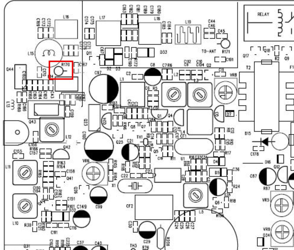

    Witam wszystkich! Mam mały problem ze swoim radyjkiem ponieważ kilka dni temu padło mi nadawanie, poczytałem kilka tematów w tej sprawie i diagnoza padła na końcówkę mocy więc wymieniłem tranzystor 2SC2078 i driver 2SC2314 jednak po wymianie nadal zero sygnału wyjściowego, więc zwracam się do was o pomoc gdzie mogę jeszcze szukać przyczyny braku nadawania.
    Pozdrawiam i proszę o pomoc!

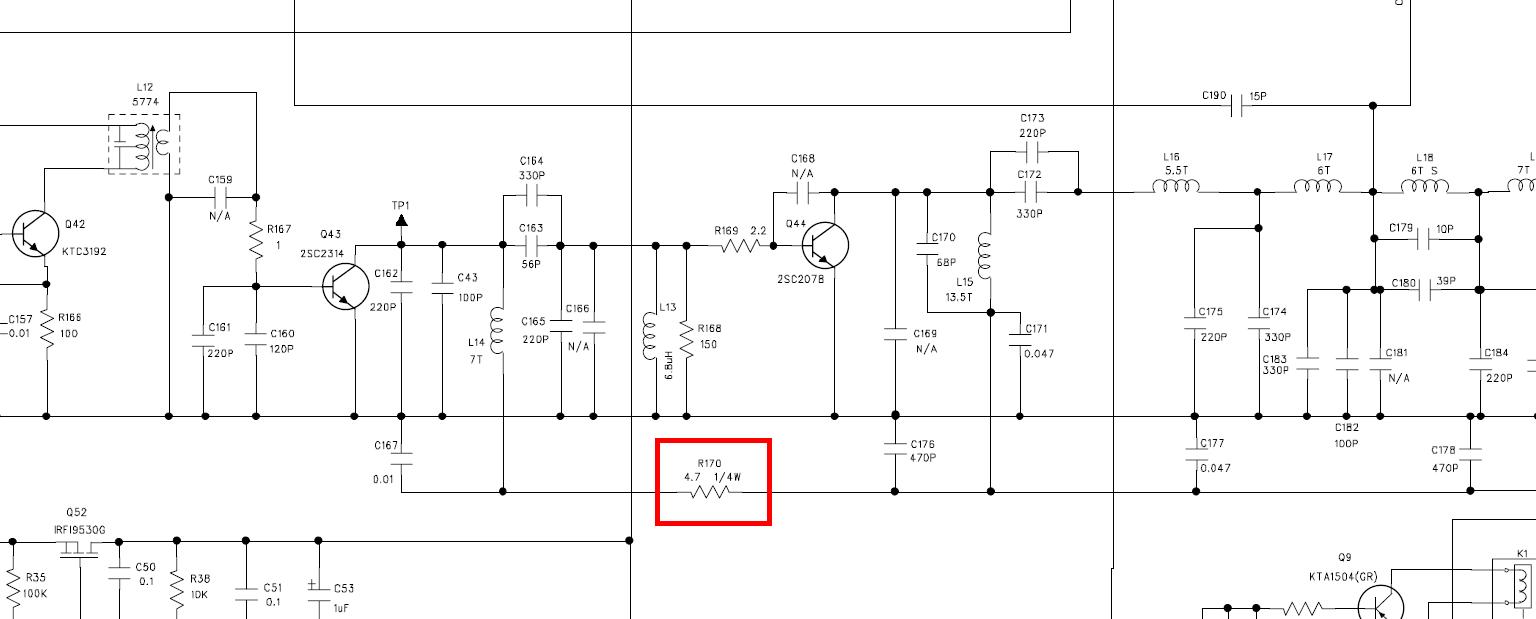

    Bardzo częstą awarią "tych nieszczęsnych" Alanów jest upalenie się opornika R170 po uprzednim upaleniu się drivera.
    Tu masz, o który R170 chodzi :
    Alan 121 brak nadawania po wymianie tranzystorów 2SC2078 i 2SC2314, co dalej?
    Tutaj gdzie go szukać :

    Witam po ponad tygodniowej przerwie! Właśnie zasiadłem do mojego nieszczęsnego radia i tak jak kolega SP5ANJ poradził sprawdzić rezystor okazało się że jest on OK, przy włączonym radiu na tranzystory nie idzie żadne zasilanie.
