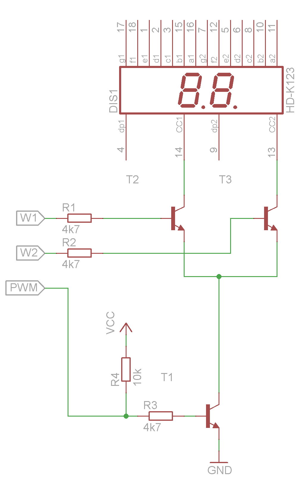

    Nie znalazłem podobnego rozwiązania w internecie dlatego chce spytać jak wg. was będzie się sprawował taki układ?
    [AVR] Multipleksowanie 7seg, a regulacja jasności poprzez PWM
    Za pomocą AVR-a chce sterować wyświetlaczami 7-mio segmentowymi LED, oraz dodatkowo poprzez sprzętowy kanał PWM o różnym wypełnieniu regulować jasność świecenia.
    Czy nie będzie widoczny efekt migotania jeśli wyświetlacze (docelową mają być 4 sztuki) będę multipleksował z częstotliwością około 250Hz, natomiast kanał PWM będzie chodził z częstotliwością ok. 16kHz?

    Zastosuj PWM z dwoma przerwaniami, jedno do przełączania wyświetlaczy, drugie do wyłączania prądu. Nie będzie problemu z interferencją i zmniejszy wydzielanie ciepła w T1 i zaoszczędzisz jeden licznik.

    ... Nie będzie problemu z interferencją i zmniejszy wydzielanie ciepła w T1 i zaoszczędzisz jeden licznik.
    T1 to ja bym wyrzucił, a wyłączał tylko aktywny wyświetlacz.

    Nasycanie tranzystorów powoduje "duchy" na wyświetlaczu, zbyt długo się wyłączają. Lepiej stosować tranzystory w konfiguracji WC. Nie ma potrzeby walczyć o miliwolty, i tak trzeba wytracić nadmiar napięcia na rezystorach.
    Zumek masz rację, T1 jest niepotrzebny.
    Bolek jak pisałem o PWM, to miałem na myśli sprzętowy a nie programowy.

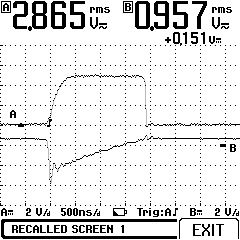

    Wiem to z doświadczenia. Tranzystor z nasycenia wychodzi 5µs a włącza się w 0,1µs. Można ten problem zlikwidować programowo, co przy regulacji jasności powinno być uwzględnione.
    Zauważ co napisał albertb. Nawet jeśli czasy są takie jak podałeś, to czym jest 5us jeśli multipleksujemy np. 1000Hz i na 4 LEDy mamy po 250us? Naprawdę myślisz, że to będzie widoczne? Ja bym nawet nie chciał żeby tranzystor wychodził w czasie 0,1us, bo ironizując miałbym niezły generator zakłóceń przy takiej stromości zbocza.

    BC817 z nasycenia wychodzi do 5us, przecież nie stosuje się specjalnych tranzystorów do zasilania segmentów w wyświetlaczach. Zastosowałem WC tu: https://www.elektroda.pl/rtvforum/topic1799725.html
    Zapewniam Cię że nie ma problemu z jasnością poszczególnych segmentów a były już stosowane wszystkie kolory oprócz żółtego. W pewnym sensie jestem też producentem i nie zawsze mam w dokumentacji zawarte wszystkie możliwości.
