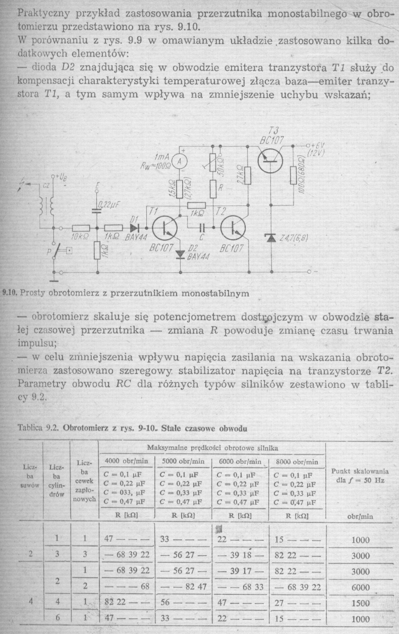

    Czy miałby ktoś schemat obrotomierza analogowego (wskazówkowego) który zadziałał by przy instalacji 6V ? Chciałbym zrobić taki obrotomierz żeby działał w motocyklu jednocylindrowym i żeby impulsy zbierał z zacisku cewki "1". Jeśli jest ktoś w stanie pomóc z góry dziękuje za pomoc.

    Może taki:

    Jak najbardziej. A móglbym mi powiedzieć co onzaczają poszczególne wejscia od lewej strony układu ? (+UB, E)

    Zrobiłem sobie taki układ i coś nie bardzo on chce pracować tak jak potrzeba. Wskazówka podnosi się do 500 obrotów a przy dodawaniu gazu dochodzi do 1000 i spada do 0. Wie ktoś może czego to może być przyczyna ?
