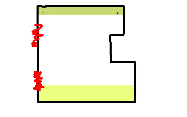

    Kombinowałem z ustawieniem mebli i najlepszy bas uzyskuje przy ustawieniu subwoofera pod biurkiem narożnym, głośnikiem w stronę rogu pokoju. Wtedy nie muszę mocno podkręcać basu bo wystarczająco ładnie gra siedząc przy biurku.
    Problem jaki zauważyłem to dziwne rozchodzenie się basu.
    Pozwoliłem sobie zrobić mały szkic sytuacyjny jak to wygląda.
    Efekt jest taki że jeżeli siedzę przy biurku narożnym to to bas jest fajny, żadnych zastrzeżeń(zielona kropka). W miejscu oznaczonym niebieską kropką pojawiają się największe wibracje, nawet przy subwooferze skręconym na minimum niskie tony bardzo mocno są odczuwalne(zagłuszają całą muzykę).
    Na środku pokoju niskie tony są najsłabsze.
    Żółte odcienie to skosy na sufitach.

    Bzdura! Moc subwoofera nie ma tu najmniejszego znaczenia. Pomieszczenie jest zbyt małe, żeby poprawnie je nagłośnić tak niskimi (w stosunku do jego wielkości) częstotliwościami.

    Rozumiem to że jest za słaby.
    Ale wydaje mi się że jeżeli wymienię zestaw to w tym kącie oznaczonym niebieską kropką dalej będę miał jeden wielki łomot zamiast muzyki.
    Po prostu takie pechowe miejsce - 2 kąty w jednym miejscu :(
    Można coś na to poradzić?
