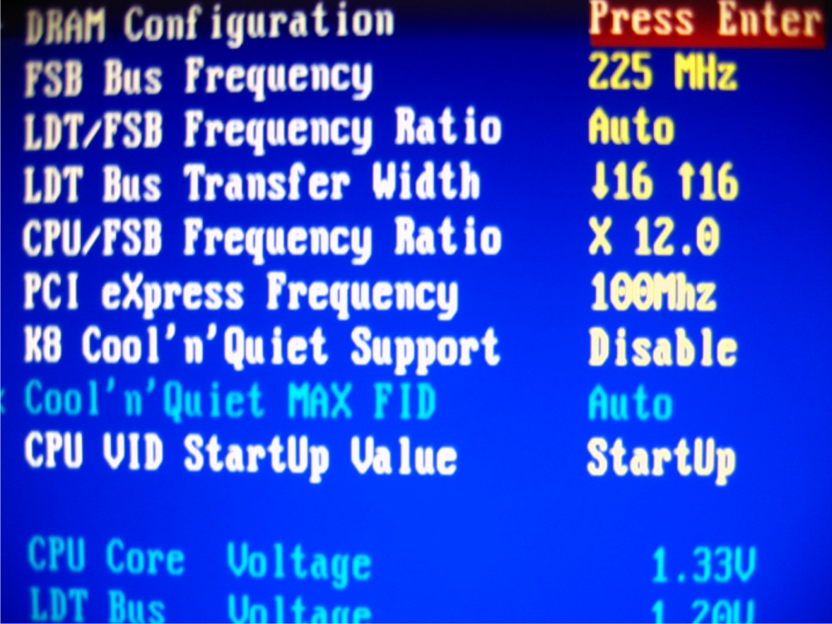

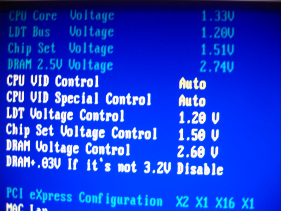

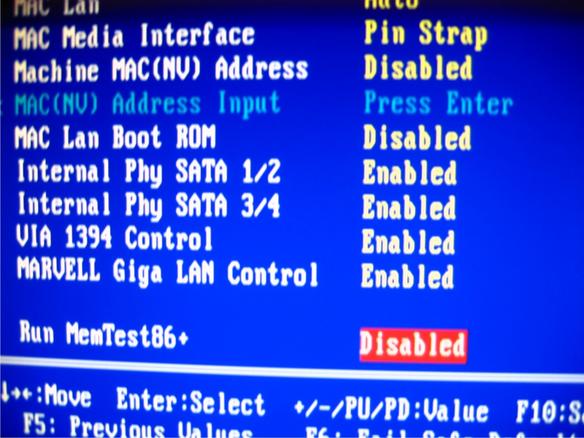

    Moja plyta glowna to DFI Corp,LTD Lan Party NF4.Wszedlem przed chwila do biosu i mysle ze znalazlem to taktowanie CPU... Mam nadzieje ze to w czyms pomoze.Od razu przepraszam za jakosc ale mam problem z aparatem https://obrazki.elektroda.pl/9178918000_1336944823.jpg
    https://obrazki.elektroda.pl/5194824300_1336944824.jpg
    https://obrazki.elektroda.pl/5012753900_1336944826.jpg
    #18 10893888
    Kasek21
    Ustaw FSB na 216MHz i zobacz czy komputer będzie się wyłączał.
