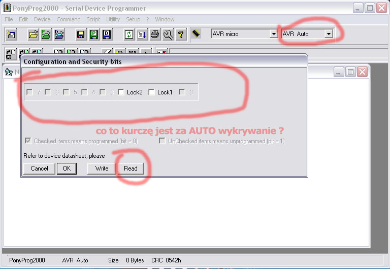

    Witam, mam obecnie pewien problem z mikrokontrolerami atmega8a-pu. Mianowicie podłączam je do programatora pod lpt i po włączeniu ponyproga, wszystko co mogę z nimi zrobić to odczytać securitybity 1 raz. Później otrzymuję komunikat o nierozpoznanym urządzeniu lub braku kontrolera. "Popsułem" w ten sposób już 4 kontrolery prosto z opakowania. Podejrzewałem programator - uproszczony stk/200, kabel lpt i wszystko sprawdziłem. Programator działa, bo nagrywa i odczytuje wszystko z moich poprzednich projektów (również atmega8a-pu), kabel też musi być dobry, drukarka drukuje i jak wcześniej inne mikrokontrolery działają. Nóżek z całą pewnością nie pomyliłem. układy mają te same oznaczenia , co te które działają (wierzchnie ,spodnie są różne). Teraz moje pytanie. Czy same układy mogą być jakieś wadliwe? Cała partia? Czy ja zwyczajnie coś robię źle a układy da się jakoś odratować? Jeżeli będzie trzeba, poświęcę jednego, zrobię screeny z ponyproga itp.
    Na grzbietach układy mają oznaczenia atmel(logo) 1130 ATMEGA8A-PU
    na brzuchach H6L890-1 (jeden H6L130-3)
    354VAN
    6-P1130 E3 (jeden 6-P1113 E3)
    I wszystkie utraciły kontakt z programatorem mimo normalnego traktowania, które ponad 10 innych przeżyło wielokrotnie bez fochów.

    Co do gdzie ja włażę to dokładniej
    Menu start> programy>Ponyprog> ponyprog2000
    W ponyprogu wybieram Command>security and confguration bits..
    W okienku robię read i potem clear all i nastepnie write I tak z każdym nowym kontrolerem robiłem za poradnikiem, do którego linka niestety nie pamiętam, bo czytałem go 4 lata temu.
    Generalnie do tej pory z żadnym układem nie było problemów do tej pory. Wszystkie się nagrywały bezproblemowo i większość nawet działała. Zazwyczaj były to urządzenia usb klasy hid, wiec łatwo było sprawdzić czy działa. Ale jak nie działało to winny był kod programu nie programowanie. Na tym programatorze na ostatnim projekcie gamepada usb kod flashowałem ponad 100 razy na jednej kości, bez problemów. Chciałem wziąć mniej znoszoną do finałowej płytki i wtedy te 4 sztuki popsułem.
    Zastanawiam się nad zbudowaniem sobie Atmega fusebit doctora, może on coś pomoże.

    Atmega8a-pu "psuje się" programowaniem -Podróbki?
    zobacz, na czerwono zaznaczyłem ważną opcję, domyślnie jest ona WYŁĄCZONA - dzięki czemu właśnie nie zablokujesz procka
    na zielono zaznaczyłem ci klawisz za pomocą którego można szybko i wygodnie zainstalować sobie poprawną wersję AVRDUDE w oparciu o którą działa program
    potem przechodzisz do zakładki, "Programator AVR" i proszę bardzo:
    - masz klawisz którym możesz WYKRYĆ jaki masz podłączony procesor do programatora !!!! To jest wbrew pozorom bardzo ważne bo przy okazji program wczytuje aktualnie ustawione Fusebity w procku !!!! i nigdy sobie dzięki temu też w nich nie namieszasz..... Poza tym pokaż mi inne programy, które w taki wygodny sposób wykrywają jaki masz podłączony procek. NIE! W Ponyprogu - wprawdzie masz zakładkę AVR Auto ale nie radzę ci z niej korzystać jeśli chcesz robić coś z FUSAMI bo masz od razu wielką KICHĘ. .... Wcale nie wykryje i nawet po kliknięciu READ nie odczyta ustawionych fusów, zobacz:
    jak widzisz kliknąłem w klawisz READ a mam podłączony procek ATmega168 i co ??? LIPA, nieco inaczej jest z odczytem pamięci FLASH - to się uda i nawet po te operacji pojawi się jakby prawidłowe okienko już z fusebitami dla m168 ale NIESTETY program Pony ich nie jest w stanie ODCZYTAĆ klawiszem READ, zobacz:
    to jest normalne ?????, dopiero trzeba zacząć grzebać w tym małym okieneczku z listy rozwijanej i wybrać żmudnie swój procek i wtedy proszę - dopiero po tylu zabiegach:
    widzisz - teraz jak wybrałem Atmega168 to dopiero wczytało poprawne fusy - i dziwisz się dlaczego tak dużo ludzi blokuje sobie procki takim programem, i wcale nie tylko początkujących. Dlatego sorrry ale ci którzy piszą że PonyProg jest świetny a MkAvrCalculator do niczego - w ogóle nie znają programu MkAvrCalculator - ale potrafią narzekać jaki to on zły.
    Zobacz sam - jak wygląda pięknie rozpoznanie procka - w PEŁNI AUTOMATYCZNIE i jak wygodnie można fuski sobie podglądać czy przestawiać ???? Szczególnie zwróć uwagę na zakładkę "FUSY UPROSZCZONE" .... z nią NIGDY SIĘ NIE POMYLISZ:

    Może tylko zaznaczę jedną rzecz. Układy zdechły nie po wgraniu bitów tylko po odczytaniu. Ponyprog odczytał je, zaznaczył w tym oknie z wieloma checkboxami i po ich odznaczeniu i kliknięciu write od razu zobaczyłem komunikat -24. Tak więc zdaje mi się , że bitów nie zdarzyło zaprogramować i zdechło z jakiegoś innego powodu.
    Skoro mówicie, ze warto wypróbować kwarc , to na wszelki wypadek sprawdzę czy nie ożyje. W projekcie klasy usb jest właście 12mhz zewnętrzny rezonator

    Więc zobacz jak tutaj co niektóre osoby sobie same zaprzeczają, z jednej strony wciskają ci że to nie miało nic wspólnego z Pony i fusami a z drugiej kwarc....
    Pewnie że to typowy objaw załatwiania procków przez Ponyproga - dlatego pokazałem ci te screenshoty - wiem co mówię bo swój program pisałem od podstaw i biorąc pod uwagę wiele aspektów. Nie będę komentował nawet tych żenujących przytyków osobistych.
    Jeśli ci zatem ruszy z kwarcem to tym bardziej zastanów się na przyszłość nad zmianą programu na jeden z tych które ci poleciłem na końcu .... Nie musi to być MkAvrCalculator
    to jedno a drugie - jeśli nie ruszy ci z kwarcem to być może Pony przestawił ci Fusy na zewn oscylator RC - wtedy też łatwo możesz sobie poradzić bo wystarczy że weźmiesz tylko
