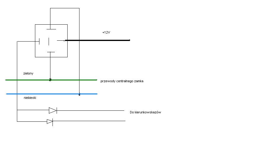

    Witam mam taki problem kupiłem zamek centralny do samochodu ze zdalnym sterowaniem. Centralka tego zamka nie ma mozliwosci podłaczenia sygnalizaji otwarcia i zamknięcia drzwi poprzez mrugnięcie migaczami . Czy zna ktoś może taki układ albo ma schemat jak to podłaczyć zeby przy otwieraniu i zamykaniu drzwi mignely swiatla awaryjne??????. Bede bardzo wdzieczny za pomoc. POzdrawiam!!!

    witam najprościej to.. włączasz cewkę przekaznika równolegle do zasilania siłowników a styki przekaznika podłącz +12V a wyjscie rozdzielając diodami do kierunkowskazów

    Dziekuje bardzo mniej więcej wiem jak to zrobić ale nie chcialbym popełnić jakiegoś błedu więc jesli to możliwe prosiłbym o jakis krotki schemacik mój mail gangster214(_at_)wp.pl
