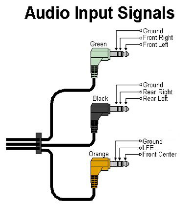

    mam taki problem, a mianowicie: posiadam głośniki 5.1 (komputerowe creative) i wychodzą z niej trzy kable, które odpowiadają kolejno za centralny głośnik, subwoofer (pomarańczowy), 2x przód (zielony) i 2x tył (czarny).
    Chciałbym je podłączyć do DVD, który ma od audio 6 wyjść (2xprzód, 2xtył, subwoofer i centralny), no ale mam niestety 3 kable.
    Czy kupując trzy takie przejściówki: http://studioa2.pl/allegro/B4F9A868-494C-44BD-B184-1601884B1B66.JPEG uzyskam dźwięk na wszystkich głośnikach?
    Chodzi mi o dźwięk stereo i żeby tylko z każdego szedł dźwięk, o żadne efekty 5.1 mi nie chodzi.
    Wiem że na PC spokojnie jak włączam winampa i obojętnienie jakie mp3 to leci mi z każdego dźwięk.
    Aktualnie przy podłączeniu 3 kabli (3 wejścia zostają puste w dvd) działają mi 3 głośniki. Brakuje tylko subwoofera i 2 satelitek i podejrzewam że ta przejściówka powinna pomóc, no ale chciałbym się upewnić. Dodam, że lekki bas też jest.

    Przy głośnikach masz 3 pewnie mini jacki 3.5mm, razem 6 kanałów. W DVD piszesz, że masz 6 wyjść - jakich ? chinch ? Jeżeli tak to potrzebujesz zupełnie innej przejściówki niż tą co podałeś...

    Racja! Mam chinche w dvd a jack 3.5 x3 z głośników (bo teraz jak wkładam do dvd to tylko kawałek mogę).
    A więc ta przejściówka powinna być dobra: http://www.stratos.pl/zdjecia/22205b_d.jpg
    Tylko jeszcze pytanie, czy będzie to działać?
    Cytuję sprzedającego ww. przejściówki "Adapter gniazdo Jack 3.5 stereo - 2 x wtyk RCA (cinch) pozwala na rozdzielenie analogowego sygnału AUDIO przesyłanego kablem JACK-JACK na dwa wtyki RCA (cinch) osobno dla każdego kanału. Dzięki temu możemy zamienić końcówkę JACK 3.5mm stereo na 2 wtyki RCA pasujące do sprzętu w którym we/wy fonii ma postać gniazd RCA [cinch] (wzmacniacze, amplitunery, odbiorniki TV, SAT, rzutniki, projektory, TV Plasma, LCD itp.)."

    Będzie działać, o ile oczywiście odtwarzacz będzie podawał dźwięk na wszystkie kanały.

    No właśnie, a jak to sprawdzić? Jedyne opcje w dvd odnośnie audio to stereo i mono (left or right). Mam ustawione na stereo.
    Dodam tylko, że odłączając satelitki od subwoofera (do suba są podłączone na chinch a więc pasuje do dvd) to tylko działają dwie (front left i right) także może być problem.
    Chociaż zdziwiło mnie to, że po włożeniu 3 jacków 3.5 do 3 wejść w dvd (nie wchodzą do końca) to działają 3 satelitki i sub lekko, także nie wiem.
    Teoretycznie powinno działać
