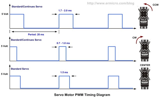

    Mam taki kod:
    Kod: C / C++
    Zaloguj się, aby zobaczyć kod
    Serwo podpięte do PA0. Niezależnie od tego czy w if'ach dam kolejno wartości dla TCNT1: 1700 i 2000 czy też 700 i 1000 serwo się kręci w tym samym kierunku.
    Wzorowałem się na tym obrazku jeżeli chodzi o wartości:
    Jak ustawić ICR1 dla serwa na PB7 w Atmega 644?
    Co jest źle?

    A skąd wiesz że jest to naprawdę taki czas jak zakładasz?
    Może to dalej jest ponad 1.5ms?
    Zainstalowałeś ten pseudooscyloskop?
    No bo mi się widzi tak- TCNT1 już osiągnął 20000.
    Zanim sprawdzisz warunek to program coś robi.
    A licznik dalej liczy.
    TCNT1 już przekroczył 20000.
    No i warunek nigdy nie jest spełniony.
