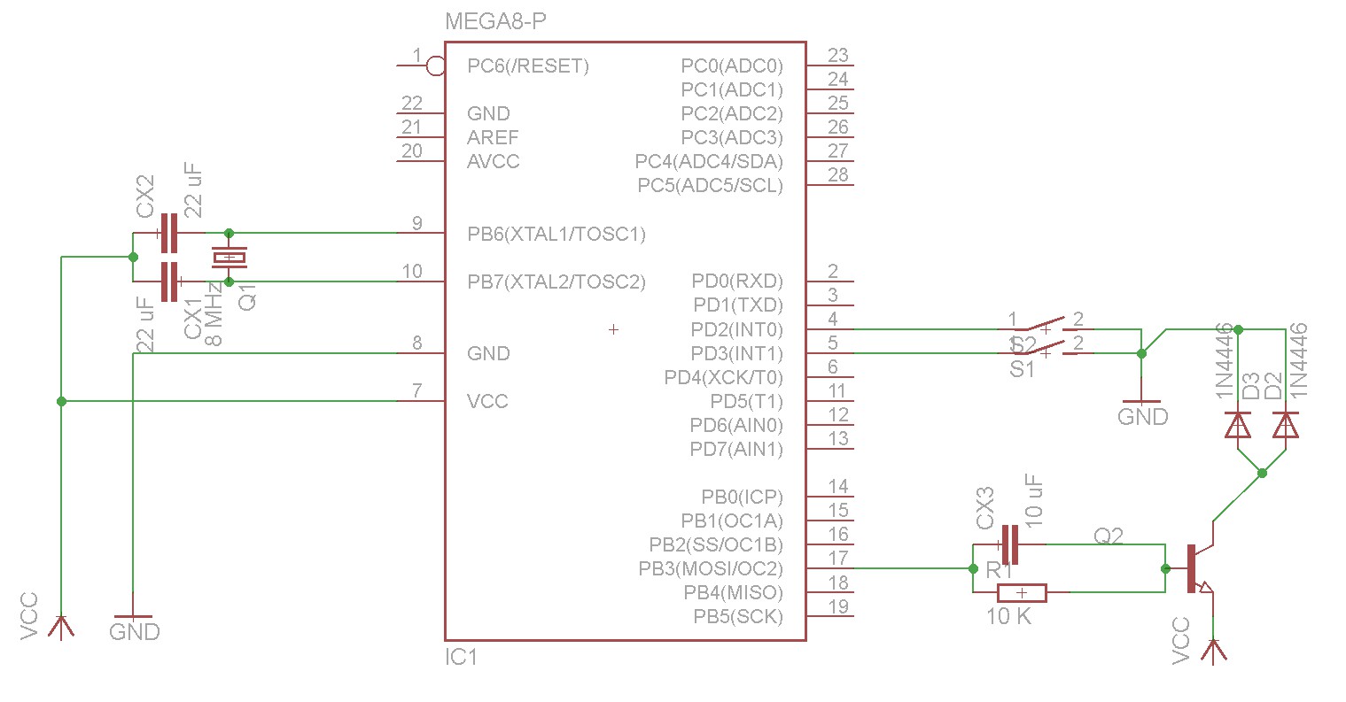

    Witam napisałem taki oto pilot
    Kod: text
    Zaloguj się, aby zobaczyć kod
    Pilot RC-5 niekontaktuje lub nadaje 2 naraz
    i mam problem z przyciskami tzn. nie zawsze działają plus czasami gdy wcisne prawo to generuje sie prawo i odrazu lewo licze na konstruktywną pomoc

    Na schemacie wielu rzeczy brakuje mianowicie:
    1. Wszystkie piny GND procesora powinny być podłączone do masy
    2. Wszystkie piny Vcc, Vref oraz AVcc powinny być podłączone do Vcc chyba że wykorzystujemy je do czegoś innego.
    3. Wejścia INT0 i INT1 powinny byś podciągnięte rezystorami np 4k7 do Vcc.
    4. Wejście Reset powinno być podciągnięte do Vcc rezystorem np 10k.
    5. Między Vcc a Gnd należy dać kondensator 100nF jak najbliżej wyjść procesora.
    6. Należy zbocznikować małymi kondensatorami przyciski w celu eliminacj drgań styków, lub rozwiązać to programowo.
    Wprowadzenie tego powinno pomóc. Jest to podstawa przy konstruowaniu urządzeń na procesorach AVR.

    Święta racja - i od tego radzę autorowi także zacząć - ale też doczytać co to może powodować - gdy tak się projektuje: Link
    Do czego innego można wykorzystać Vcc i AVcc? :)
    Nie potrzeba zewnętrznego rezystora - wystarczy programowo włączyć wewnętrzny rezystor pull-up.
    ... a konkretnie z przedziału 4,7k - 10k
    ... a konkretnie to do każdej pary pinów Vcc i GND.
    Odradzam stosowanie tak włączonych kondensatorów, by nie wprowadzać do układu źródła zakłóceń.
    Zrób programową eliminację drgań styków.
    Problem autora polega także na tym, że nie stosuje volatile do zmiennych używanych w przerwaniu i na zewnątrz funkcji przerwań.

    Kondensatory przy rezonatorze należy podłączyć do GND a nie do Vcc.
    Oj, ale babol - przegapiłem go :)
    Dodam jeszcze, że to nadawanie 2 razy jest efektem drgań styków (jak się ich pozbyć podałem Ci link w poprzednim poście).
    Twoje przerwania długo trwają. Gdy styk drga, to wywoła pierwsze przerwanie, a po rozpoczęciu jego obsługi zerowana jest flaga przerwania. W tym czasie styki przycisku jeszcze drgają i flaga jest ponownie ustawiona. Po skończeniu obsługi przerwania, uC ponownie stwierdza, że flaga jest ustawiona więc realizuje przerwanie jeszcze raz.
    Najprostszym sposobem zabezpieczenia się przed tym jest zerowanie flagi wystąpienia przerwania na końcu funkcji jego obsługi:

    Zwróć uwagę, że piszę o zerowaniu flagi, a w podanym kodzie wpisuję 1, a nie 0 - czy to nie dziwne? Owszem, ale to wyjątkowy system gaszenia flag poprzez wpisanie do nich wartości 1 - szczegóły znajdziesz tutaj: AVR: Czyhające pułapki
    Uwaga następna: stosujesz liczby zmienno przecinkowe w funkcjach opóźnienia:

    nigdy tego nie rób, a zamiast takich kombinacji wykorzystaj opóźnienia w mikrosekundach:
