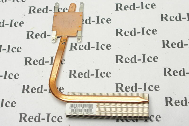

    Zastanawiam się nad spolerowaniem dość głębokich rys na radiatorze mojego laptopa (Asus z serii k50). Rysy te w większości są winą producenta ale ja wymieniając seryjną pastę termo przewodzącą trochę do porysowałem zdrapując ją ponieważ tak stwardniała ze było ją trudno odlepić od procesora (nie było ja łatwo zmyć i dlatego ją z grubsza zdrapałem a potem wyczyściłem spirytusem). Wiem jak zrobić lapping tylko zastanawiam się czy jak go spolerują czy nie będzie za bardzo odstawał od CPU.
    Ewentualny lapping wykonam papierami wodnymi o ziarnistości 360->1200->2000->2500, na koniec pastą polerską na filcowym krążku.
    Jeśli się zdecyduję na to postaram się kiedyś opisać cały proces ulepszania chłodzenia w moim laptopie.
    Teraz temperatury osiągane to:
    W spoczynku:
    - CPU 48*
    - GPU 55*
    W stresie:
    - CPU 82*
    - GPU 100*
    Macie jakieś zastrzeżenia do lappingu przeprowadzanego w radiatorze laptopa (jeszcze się nie spotkałem by ktoś to robił dla laptopa).
    Czy warto polerować radiator w laptopie Asus K50? Wpływ na temperatury CPU/GPU
    Jest to zdjęcie poglądowe (to nie jest mój radiator).

    Radiator jest cały matowy, nawet tam gdzie nie dolega do procesora. A co do odległości pomiędzy nimi dognę lekko heat-pipe oraz mocowanie samego radiatora lub nieco zeszlifuję miejsca mocowania.
