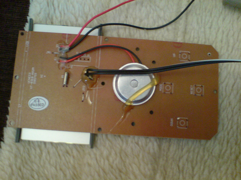

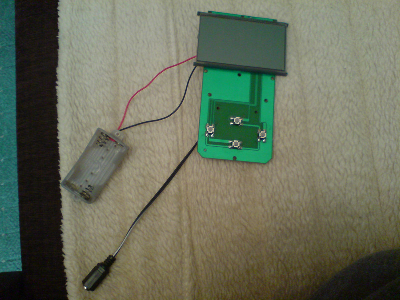

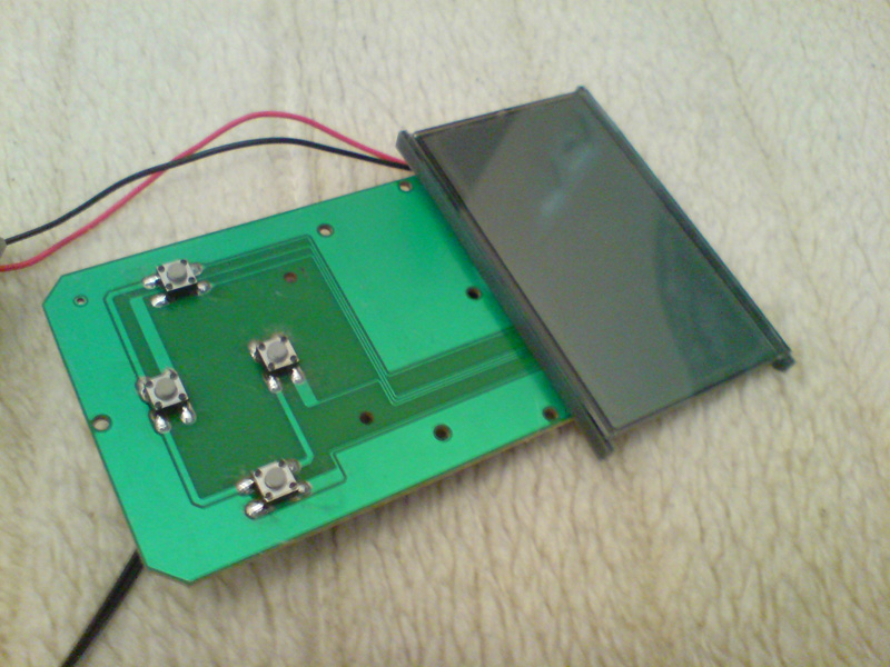

    Mam problem z moim rowerem stacjonarnym. Chodzi o to, że po włożeniu baterii wyświetlacz nie reaguje (wczoraj włączył się na chwilę i zgasł). Próbowałem poszukać jakichś manuali ze schematem, ale nic nie znalazłem więc zamieszczę zdjęcia. Baterie na 100% są sprawne (na maksa naładowane Sanyo Eneloop).

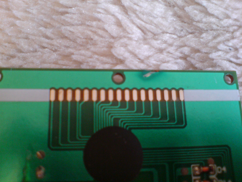

    Może ktoś ma jakiś pomysł do czego zajrzeć najpierw? Widoczne jest małe uszkodzenie płytki drukowanej na ostatnim zdjęciu, czy to może być przyczyną?

    rzuć okiem na luty idące od baterii, jakoś niespecjalnie wyglądają. no i najlepiej miernik w łapę i sprawdź czy w ogóle dochodzi napięcie.

    Co zrobiłem:
    - wszystkie diody sprawne,
    - wszystkie rezystory sprawne,
    - napięcie dochodzi do płytki,
    - gumke od lcd i styki na płytce poczyszczone.
    Poskładałem w całość, działało przez parę sekund i znów to samo.... Nie mam pojęcia co tam jest nie tak :| Jakieś podpowiedzi?
