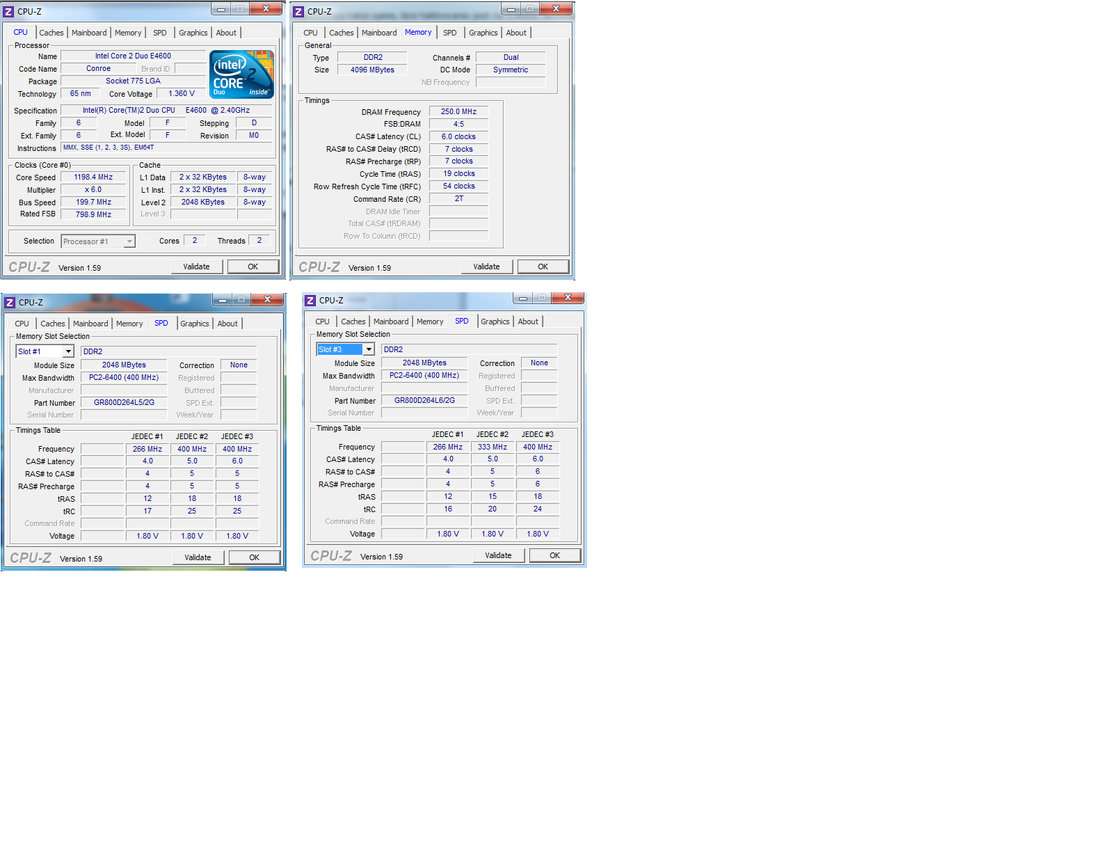

    Podczas zmiany taktowania procesora w biosie z 2.4GHz na 3.0GHz i zrestartowaniu komputera ustawienia bios'a pozostają takie same, lecz taktowanie jest na 2,4GHz. Wchodzę z powrotem do bios'a i są ustawienia na 3.0GHz. Przez miesiąc działało bez zarzutu, cały czas 3.0, lecz od jakiegoś czasu sprawdziłem i 2.4GHz. Nie wiem co się stało. Płyta gigabyte P35-DS3L.
  • #2 10899066
    Kasek21
    Daj screen z programu CPU-Z - zakładki CPU i Memory oraz SPD (dla każdego zajętego slotu).

    lojtek
    Ok, już są wrzucone.

    Kasek21
    Ustaw FSB np.: na 240 i zobacz czy uruchomi się z zegarem 2.88GHz?
  • #5 10899149
    tronic1
    Spec od komputerów
    FSB masz ustawione w biosie na 200, ustaw na 266.

    lojtek
    Żadna kombinacja nie działa zszedłem do oryginalnego taktowania. Żeby było ciekawie ustawiłem na 5GHz włączył się z 2.4GHz.Niby w biosie cały czas są ustawienia moje, lecz nie działają.

    lojtek
    Zrobiłem to co kazałeś i dalej nie taktuje na inne częstotliwości niż 2.4GHz.
    Ustawiło mi się w końcu na 3.0GHz, wziąłem restartowałem komputer 9 razy i zaskoczyło. Nie wiem co może być przyczyną?
  • #13 10902552
    Oximon
    Sypnięty BIOS płyty. Wgraj inny (oczywiście do tej płyty, tylko inną wersję)
