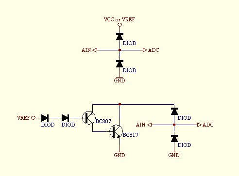

    Znalazłem jeszcze coś takiego:
    ADC w ATmega8 - pytanie w związku z za dużym napięciem

    Zenerka zepsuje liniowość, ale dopiero przy napięciach zbliżonych do napięcia przebicia. Ale istotnie to nie jest dobre rozwiązanie. Rozwiązaniem dobrym jest to z dwoma diodami, pod warunkiem, że będą to diody schottkiego. Wtedy przy napięciu wyższym niż Vcc+Vf zacznie przewodzić górna dioda, w efekcie napięcie nie będzie dalej narastać, co ochroni procesor. Takie rozwiązanie jest standardowo wykorzystywane. Wejście procesora już zresztą jest zabezpieczone w ten sposób, lecz wbudowanie diody mają bardzo mały ciągły prąd przewodzenie, warto jest je więc "wspomóc" diodami zewnętrznymi.

    Rozumiem, że chodzi o te dwie diody bez tranzystorów. A muszę dawać też diodę od GND do ADC (napięcie nie będzie niższe od GND)? BAT43 się nada? If 0,2A Uf 0,4V
    I mam jeszcze jedno pytanie. tmf piszesz, że wbudowane diody mają mały prąd ciągły, a wiesz może jakie mają Uf? Bo nie wiem czy dobrze rozumuje, ale jeśli wbudowane diody będą miały mniejsze Uf niż te zewnętrzne to czy nie zaczną przewodzić wcześniej i się nie upalą?

    Dioda do GND musi być. Co do reszty niech się ktoś inny wypowie bo ja szczerze mówiąc się zgubiłem.
    Dioda do GND musi być tylko wtedy jeśli napięcie wejściowe może być mniejsze niż GND, jeśli zawsze jest dodatnie to nie jest potrzebna. Wewnętrzne diody zabezpieczające mają If=0,5mA, a Uf=0,5V, stąd też jako zewnętrzne musisz dać Schottkiego, które mają typowo Uf=0,2V (dla niewielkich prądów).
