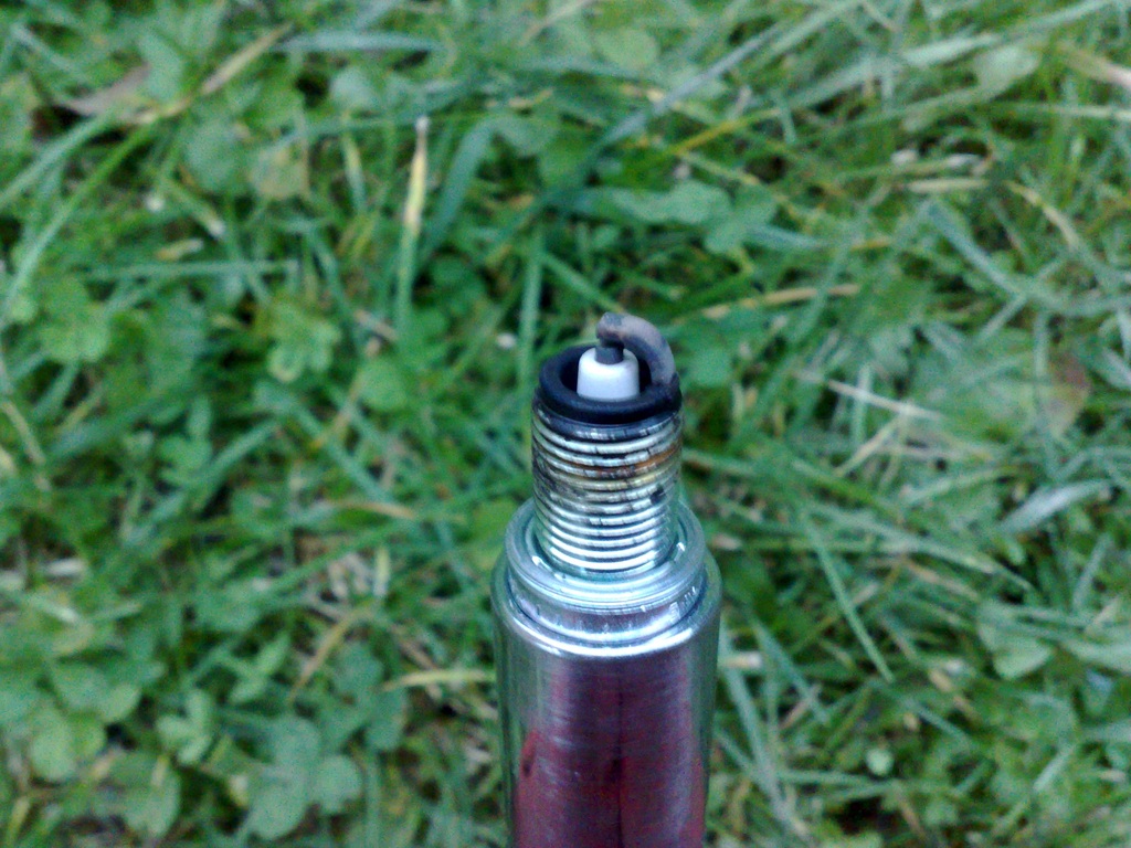

    Co sądzicie ?? Na każdym cylindrze świece wygląda podobnie

    Dobrze jest, lekko okopcona, pewnie ostatni raz auto było uruchamiane na krótko?

  • #4 10902407
    robokop
    To ledwie zdążyło temperatury nabrać. Co z tą świecą jest nie tak, że mamy jej wygląd oceniać? Jest czysta, samochód nie bierze oleju. Aczkolwiek elektroda centralna sugeruje że świeca ma trochę przejechane.

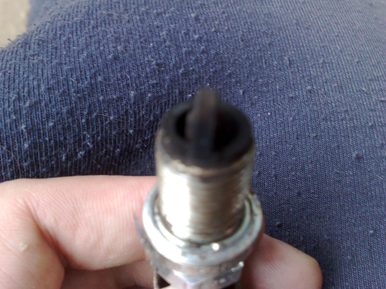

    Dużo opowiadania, ale postaram się wszystko ładnie streścić. O tuz chodzi o dokładnie o model 214i z marki Rover. Silnik który miałem do tej pory 1.4 8V złapał nieszczęsny HGF( tzw. wydmuchana uszczelka pod głowicą). Postanowiłem , że przy okazji naprawy zwiększę sobie moc i wstawię głowice od 16V na dól od 8V. Wszystko zostało ładnie złożone do kupy. Autko odpaliło, ale bardzo nierówno pracował na wolnych obrotach, po wskazówce obrotomierze tego nie było widać, ale po pracy silnika, tak. Więc na pierwszy ogień poszły świece. Świece zastałam całe osmalone czarnym nagarem.
    Czyli za bogata mieszanka paliwa. Na pierwszy ogień poszedł regulator ciśnienia w listwie wtryskowej. Wstawiłem swój stary od 8V. Świece wyczyściłem, ale poprawy nie było. Dalej były osmalone. Wyczyściłem je po raz drugi i wstawiłem drugi regulator już prawidłowy od 16V, bo jednak się trochę różni od 8V. No i do tej pory tak jeżdżę, autko dużo lepiej pracuje na wolnych obrotach ma moc, ale sami widzicie, że świece nie jest do końca ok. Dodam, że całość śmiga na kompie od wersji 8V o numerze MKC 104014, gdzie przy wersji 16V występuje komputer o numerze MKC 104022

    Witam ponownie. Sorka, że tak długo nie odpisywałem. Podmieniłem kompy i teraz silnik kompletnie inaczej pracuje tzw. lepiej, dużo lepiej. Co teraz powiecie o tej świecy ??

    No na tych świecach przejechałem już koło 1000 km.

    leszczu19901
    Motronic napisał:
    Zupełnie też nie wiem, co chciałeś od świecy w pierwszym temacie.
    Bo przedtem wyglądała tak
    Ocena wyglądu świecy zapłonowej - czy wszystkie cylindry są w normie?
    Przeczyściłem ją i przejechałem 6 km. Ale to był mały odcinek, aby znów świeca pokryła się sadzą. Wtedy to był inny przypadek, bo silnik chodził na złym komputerze, ale nie będę się rozpisywał bo w tym temacie jest już to opisane.
