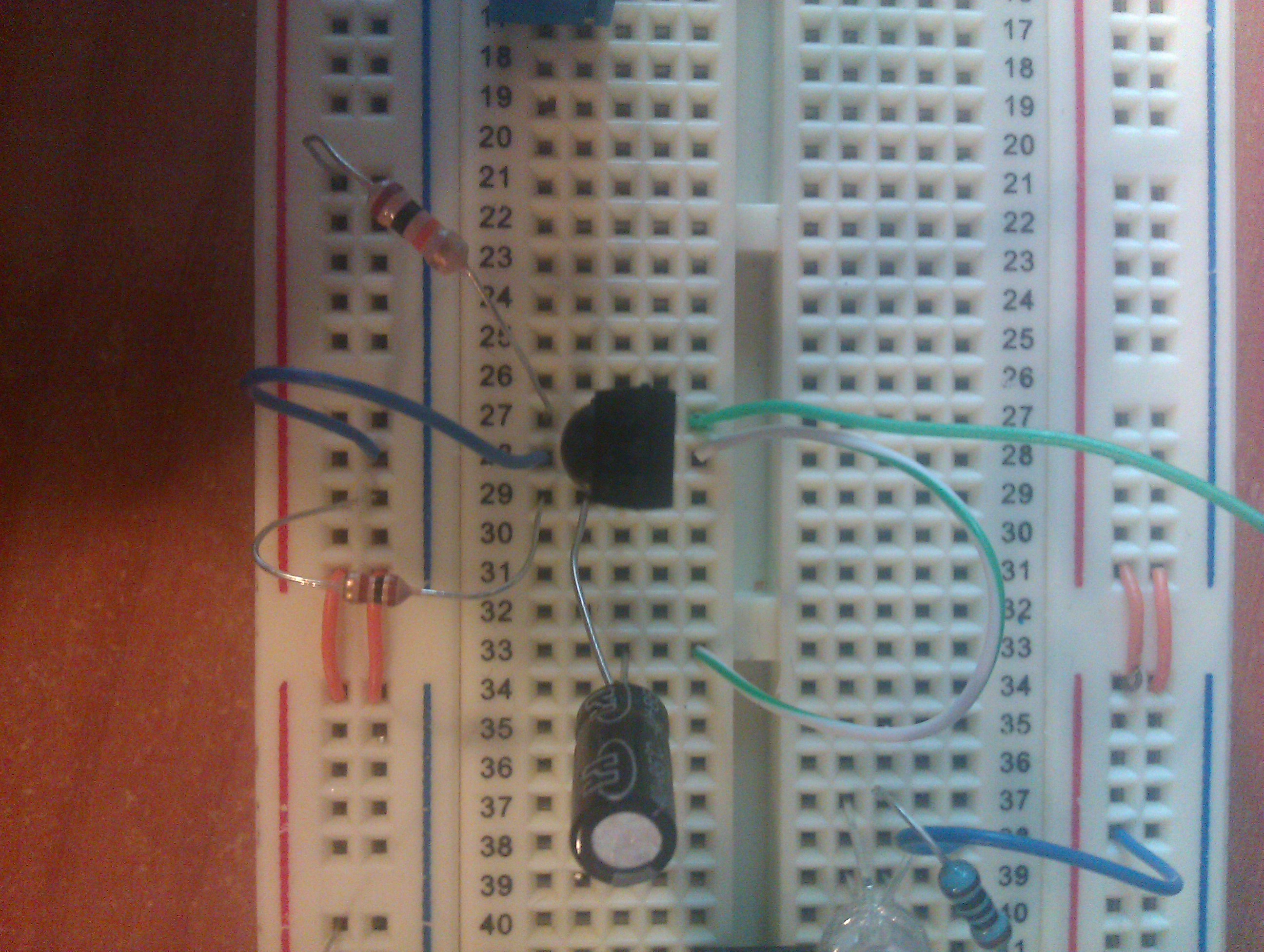

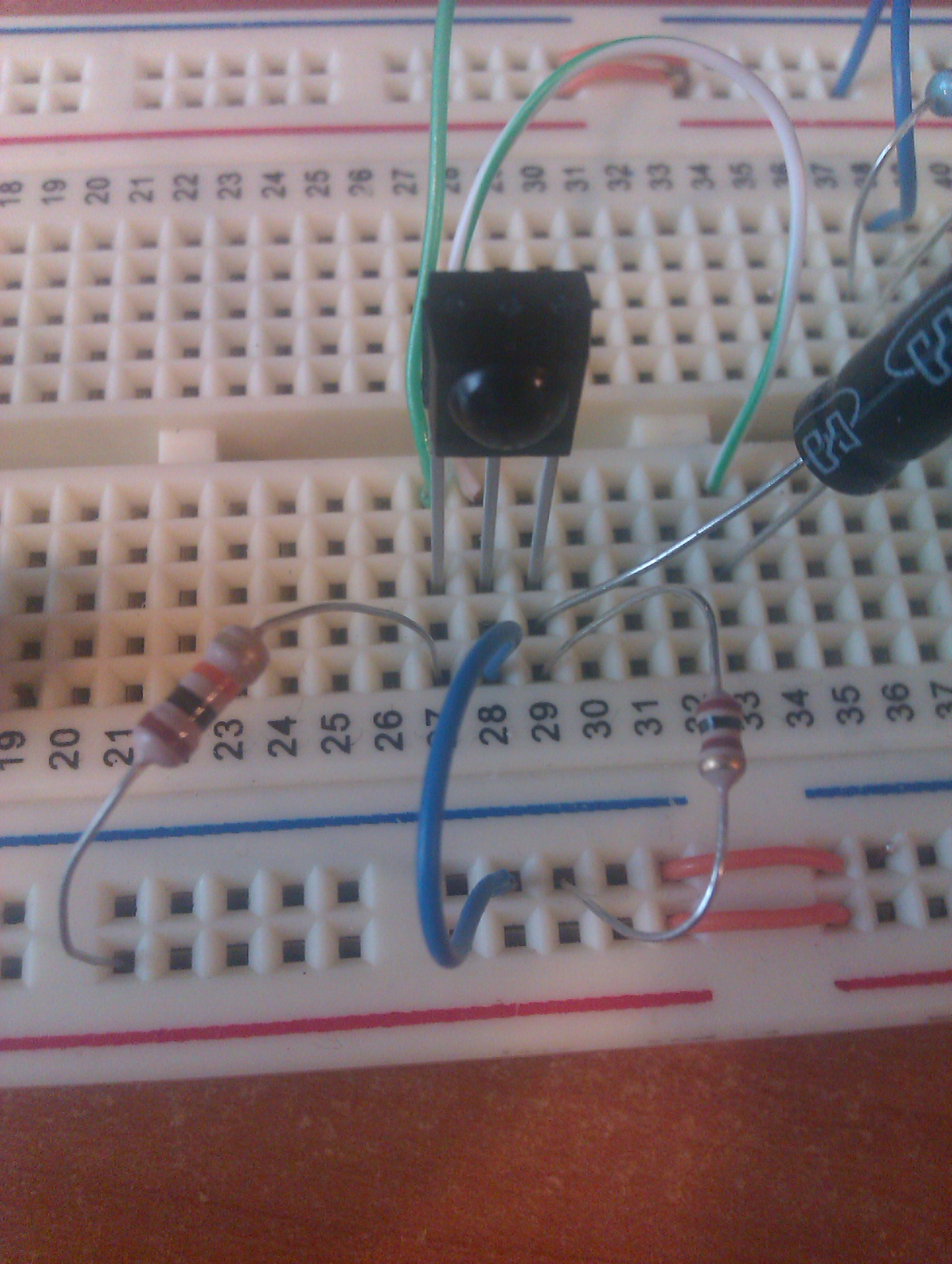

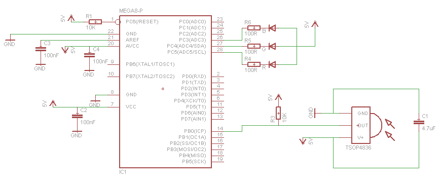

    Z racji tego, że rodzice robią remont w domu zabrałem się za oświetlenie korzystając z diod RGB (bardziej jako nastrojowy dodatek) w narożniku dwóch ścian. Wzoruję się na książce Mirosława Kardasia.
    W odbiorniku RC5 umieściłem atmegę8A oraz TSOP4836, natomiast do nadawania wykorzystałem attiny2313A. Całość jak na razie zasilam z programatora - 5V.
    Gdy podłączam diodę IR przez tranzystor BC547C to dioda cały czas nadaje. Po podłączeniu diody bezpośrednio do portu PD2 oraz przez rezystor 100R po naciśnięciu przycisku dioda nadaje tak jak powinna, ale czasem się zacina i wygląda to tak jakbym miał cały czas wciśnięty przycisk. Natomiast jeśli chodzi o odbiornik to ani drgnie. Przeczesałem już masę stron i nie wiem co jest nie tak, jest dużo kodów pisanych w bascomie i mam zamiar zacząć się go uczyć, ale to na marginesie.
    Póki co mam podłączone dwa przyciski tylko (PB1, PB3).
    Dioda IR z lispola:
    Lispol dioda IR nadawcza
    Schematy, łącznie z rzeczywistymi zdjęciami podłączonego TSOP'a na płytce stykowej:
    [atmega8/attiny2313] Atmega8/Attiny2313: Problemy z odbiorem RC5 przez TSOP4836, dioda IR z Lispola [atmega8/attiny2313] Atmega8/Attiny2313: Problemy z odbiorem RC5 przez TSOP4836, dioda IR z Lispola [atmega8/attiny2313] Atmega8/Attiny2313: Problemy z odbiorem RC5 przez TSOP4836, dioda IR z Lispola [atmega8/attiny2313] Atmega8/Attiny2313: Problemy z odbiorem RC5 przez TSOP4836, dioda IR z Lispola [atmega8/attiny2313] Atmega8/Attiny2313: Problemy z odbiorem RC5 przez TSOP4836, dioda IR z Lispola
    Z góry bardzo dziękuję za zainteresowanie i wszelką pomoc.

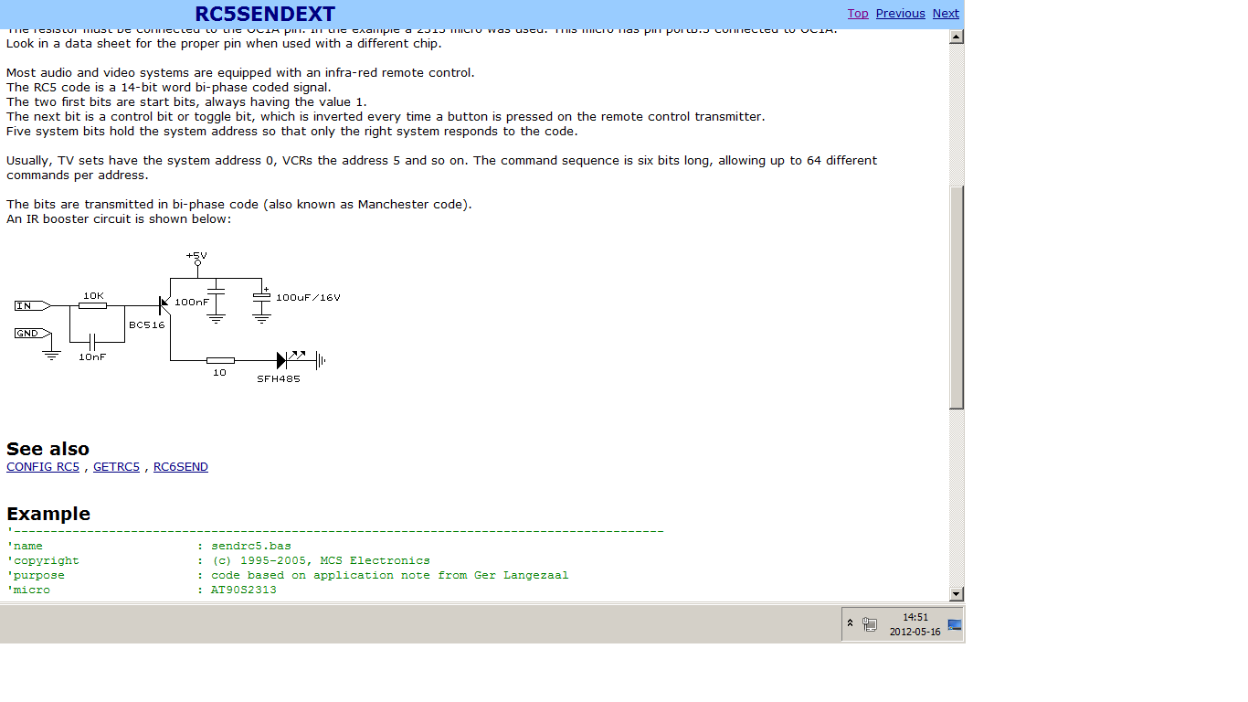

  • #2 10902690
    sp3ots
    Witam !
    Tak wykonaj nadajnik:
    ( schemat z pliku pomocy Bascom AVR )
    Pozdrawiam. Stefan
    ps. Języka C nie znam.
  • #3 10903376
    mirekk36
    Znam rozwiązanie twojego problemu - napisz do mnie na PW
    A przy okazji sam układa nadajnika z tranzystorem jest OK i nie trzeba robić tak jak w poradniku z Bascoma. Tzn można - ale nie jest to konieczne do prawidłowej pracy.
