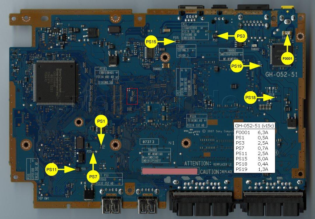

    Witam, zamontowałem chip modbo 760 po włączeniu pokazał się ekran startowy jakieś napisy na czarnym tle, wyłączyłem konsole i włączyłem z płytą po tej czynności objaw jak w temacie. Odłączyłem modbo posprawdzałem wszystkie miejsca lutowania nadal ten sam objaw. Konsole można włączyć wyłączyć zresetować, chodzi laser i wiatrak ale czarny ekran. Wiem że temat poruszany wiele razy, przeczytałem wszystkie posty na forum i nigdzie nie znalazłem odpowiedzi co pada czy ktoś zna odpowiedź? A może posiadacie koledzy schemat? Pozdrawiam
    Sprawdziłem część bezpieczników znalazłem ich tylko 5(mimo dokładnego oglądania płyty) i wszystkie ok.

  • #3 10906459
    lolus54
    Witam, szukałem i googlach i w innych miejscach wszędzie brak zdjęcia mojej płyty czyli GH-052-051.
  • #4 10906621
    arnoldziq
    Trzeba było na elektroda.pl poszukać :/
    Rozmieszczenie bezpieczników na płycie GH-052-051.

  • #5 10906779
    lolus54
    Dzięki kolego za zdjęcie, te wszystkie bezpieczniki sprawdziłem już wcześniej i są ok. Czy ktoś wie który układ jest odpowiedzialny za obraz w tym modelu?
  • #6 10909627
    inv4der
    Sprawdź drabinki rezystorowe 680 zaznaczone na zdjęciu na czerwono do których lutowałeś chip-musza mieć zimny lut co powoduje brak obrazu.
