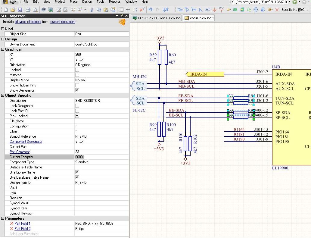

    Altium Designer:
    Można zmienić w wybranych rezystorach obudowę, atrybuty, nazwy elementów, albo nawet wymienić rezystrory na inne elementy - np. kondensatory (sprawdziłem, można - tylko po co to komu). Jednak ta ostatnia opcja wymaga znajomości ID elementu (nazwa).
    Wszystko robi się z poziomu "SCH Inspector". W PCB można również zmienić wybrany footprint na inny (w PCB Inspector) i taką operację "uaktualnić" w schemacie.
    Niektóre elementy części (np. numeracja, autonumeracja) można zmieniać z poziomu innych opcji.
    Przykładowa edycja 4 rezystorów:

    mickpr napisał:
    Altium Designer:
    Wybranych - czyli rozumiem, że na schemacie lub w drzewie można wyklikać interesujące nas elementy i przeprowadzić tego rodzaju grupową zmianę. Jeśli tak, to dobrze. W naszym PADSie jest to niemożliwe. A szkoda...
    --- Edit ---
    PS. Jakbyś mógł zrobić mi screena pokazującego możliwość dokonania takiej zmiany w Altium Designer, to mógłbym to wkleić społeczności Mentog Graphisca ( http://communities.mentor.com/mgcx/thread/9085 )
