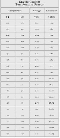

    Napiecie na pin 2 przy wypietym czujniku + 4,99 V przy zaplonie i brak napiecie przy wylaczonym zaplonie.
    Na ECU rezystacje wyzsza niz pisales 4,5 Kohm.
    Bartku - stosuje sie jak moge, ale nie wiem za chiny ludowe jak wpiac sie miernikiem w sama zlaczke ECU - nie ma tam miejsca aby wlozyc piny miernika, glatego pomiarow dokonuje na przewodach 3 cm przed ECU - mysle, ze wyniki nie sa przez to zaklamane.
    pozdrawiam

    Czy przy wzroscie temperatury cieczy, gdy rezystacja czujnika spada, napiecie powinno pozostac takie samo, czy takze spadac.
    Pytam, poniewaz znalazlem cos takiego - nie mam pojecia jakiej marki tyczy, ale chyba czujniki niezaleznie od marki dzialaja na tej samej zasadzie

    Ostatnie pytanie trochę niepokojące. Bezpośrednio nie bardzo da się odpowiedzieć. tan zależy od ukłądu z którym mamy do czynienia. Tutaj zważ, że masz do czynieniz dwoma czujnikami połączonymi równolegle (wprawdzie drugi to tylko kontakt). Zmiany napięcia możesz badać na styku E4, lub przewodzie 1366. I oczywiście nie można bezpośrednio przekładać na załączoną tabelę. Zdaje się jednak, że kolega robi gdzieś podstawowe błędy przy diagnozie i stąd ten stan. Raczej nie będę obecnie na siłę badał układu fizycznie. Czujnik można sprawdzić poza układem bez naukowych wywodów (chyba już wszystko napisano). Ja nabyłem problem, ponieważ w jednym ze źródeł informacji podano, że może to być czujnik typu PTC, czego nie potwierdza żaden katalog. Tak, czy inaczej zmiany w wyniku działania temperatury mają następować. Sterownik silnika mierzy właśnie owe zmiany napięcia.
