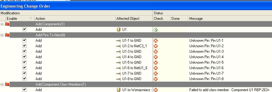

    5) Jeżeli mam gotową płytkę a nastąpiły zmiany w bibliotece np zmiany w danej obudowie (np zmiana padów z round na sqr) to w jaki sposób przenieść zmiany z biblioteki na gotową już płytkę ?
    6) Dlaczego po usunięciu obudowy i kliknięciu Import Changes wyświetlają się takie błędy skoro dany element został usunięty i go nie ma to powinien zostać jeszcze raz zaimportowany - niestety nie wiem czemu ale takiej możliwości nie ma błędy w screenie:

    Ad6 ) Program nie może odnaleźć obudowy i nie "wie" pod które nóżki ma się podłączyć dlatego wyświetla błędy.
