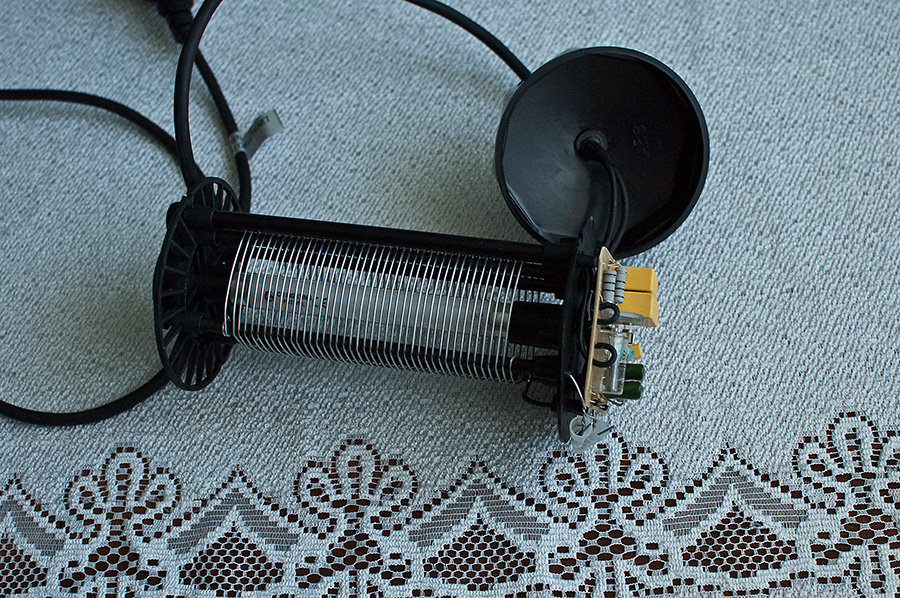

    Kupiłem lampę na muchy oraz komary w dużej sieci handlowej za prawie 40 zł i mam problem ponieważ ona nie zabija (przyciąga owady i jak już muszka wleci to sobie "siedzi" w środku - później wyleci ). Mucha po zabiciu packą i wrzuceniu na te druciki to się delikatnie smaży i się z niej dymi.
    Czy idzie jakoś to wzmocnić? Co wymienić lub co dodać ?
    Postanowiłem ją rozkręcić i tak wygląda w środku:

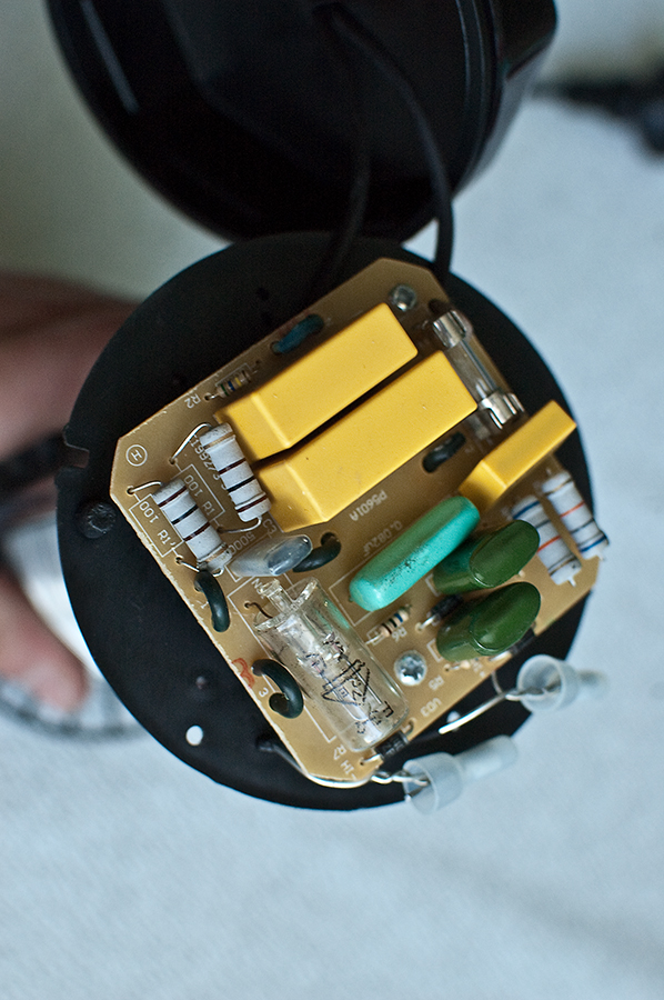

    Dobre lampki zabiją. A ta jest pewnie atestowana przez ekologów. I ma za zadanie jedynie robić marz nóg dla much. Za mała moc zasilacza. Powinna mieć podwajacz napięcia.

    Na moje oko tu nie ma żadnego zasilacza, tylko zasilane jest prosto z sieci.
    Proponował bym skonstruować osobny powielacz napięcia sieciowego razy 3?, o ile nie ma możliwości dotknąć tej siatki bo było by to niebezpieczne.

    Miałem podobny problem ale powielacz napiecia załatwił sprawe schematy znajdziesz na elce .
