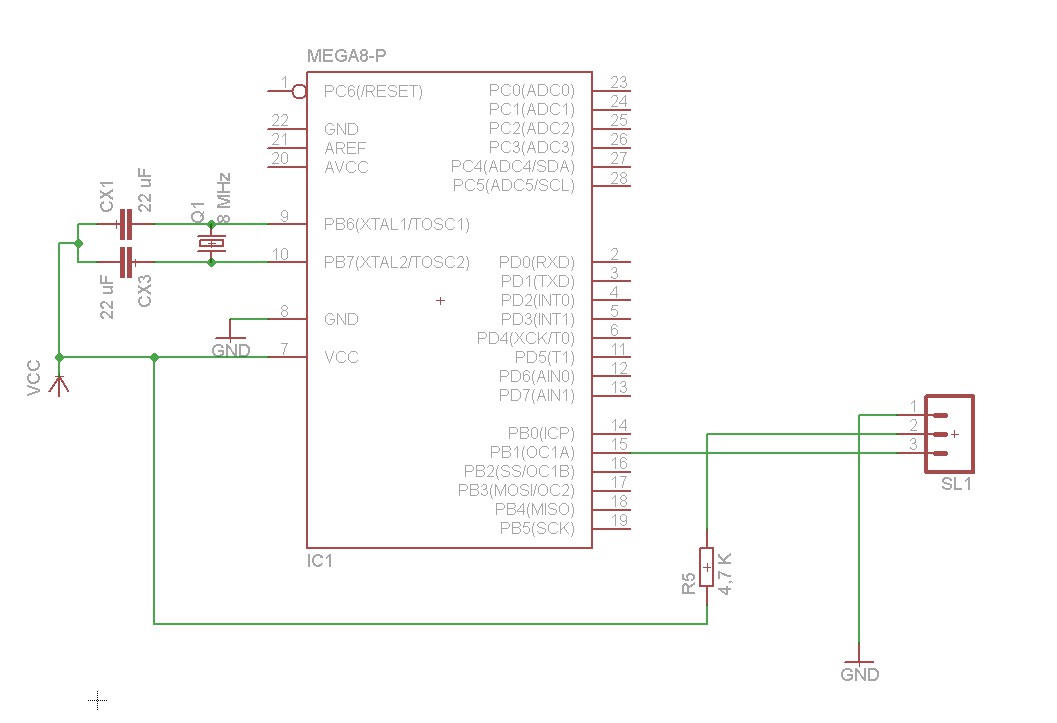

    Napisałem taki program do sterowania serwem na ATMege 8.
    Kod: text
    Zaloguj się, aby zobaczyć kod
    Do takiego schematu (schemat na szybko żeby oddać o co chodzi).
    Sterowanie serwem czyli jaki timing dla serwa ma być

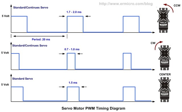

    Korzystam z serwa TG9e i pytanie moje brzmi jakie są czasy do ustawienia 0,90,180 stopni albowiem wyczytałem że 1, 1.5 , 2 ms jak również że 0.388 , 1.264 , 2.14 ms i powiem że w obu ustawieniach nie działa. Nie wykluczam że sam coś zrobiłem źle.

    Po drugie Twój schemat:
    jest nieprawidłowy więc zapoznaj się dokładnie z tym artykułem: Minimalne podłączanie pinów mikrokontrolera

    .. nie rozumiem co jest na rysunku który zamieściłeś ten dla mojej pewności
    On pokazuje prawidłowe czasy impulsu w zależności od tego jak serwo chcesz kręcić, a co do których miałeś wątpliwości.

    Gdzie ustawiasz zegar i czy masz prawidłowo ustawiony + fusebity?
    Popraw schemat i swój układ - od tego zacznij, zgodnie z linkiem który Ci podałem.

    schemat do działania nie ma znaczenia obecny ponieważ czy poprawie go tak do formy perfekcyjnej czy nie to i tak wiem że obecny działa na 100 % potrzebuje pomocy w kodzie a nie w schemacie

    excray
    Poziom 41  
    Nie używaj żadnego z trybów powyżej 7. Tryby z WGM13=1 działają dobrze tylko w pdf'ie producenta. Bo w realu bywa różnie.
