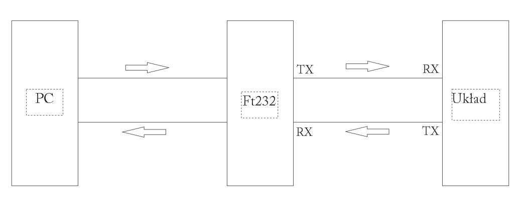

Poprawiam się i wrzucam schemat poglądowy:
Mamy trzy warianty pracy:
Połączenie z komputerem PC poprzez FT232:
Takie rozwiązanie działa bez zastrzeżeń, układ nie pytany o nic sam wysyła dane co sekunde, które widzę w terminalu BASCOM-a. Mogę go dodatkowo konfigurować wysyłając mu polecenia, otrzymanie których układ mi potwierdza odpowiednim komunikatem.
Połączenie z AVR wykorzystując diodę 1n4007:
W tej konfiguracji układ mi działa. Wykryłem tą zależność przypadkiem kiedy kabel od RX-a układu dotknął mi wyprowadzeń zasilania 3V3 na mojej płytce stykowej i układ mi wtedy wysłał dane. Obecnie mam linię RX układu wpiętą do 5V poprzez diodę 1n4007 i układ wysyła mi regularnie dane (co 1 sekundę), jednak nie mogę mu wysyłać poleceń konfiguracyjnych.
Połączenie z AVR: (to rozwiązanie nie działa)
W tej konfiguracji mi nie działa. Mogę wysyłać polecenia, ale za żadne skarby nie otrzymuję odpowiedzi, ani wymuszonej, ani tej co 1 sekundę (sprawdzane na terminalu).
I tu jest mój problem. Chciałbym żeby układ gadał z AVR dwukierunkowo.
