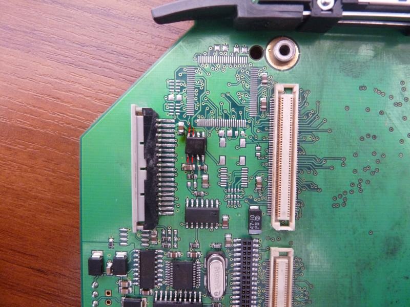

    Vas 5052 urwane punkty lutownicze na płycie aż 4 w załączniku zaznaczone na czerwono.
    ukł. AF700 528
    Dysponuje może ktoś schematem lub może ma rozebranego VAS-a 5052 ?
    Układ obsługuje wyswietlanie grafiki na matrycy w tej chwili z urwanymi pinami jest mleko na zew. ok

    witaj
    Temat stary ale ... zobaczyłem w swoim testerze i stwierdziłem, że te zaznaczone przez Ciebie piny są "ślepe" i do niczego nie są potrzebne. Do wyświetlania obrazu potrzebne są 4 po prawej.
