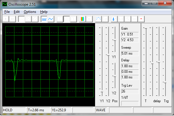

  • #11 10916656
    cassius17
    Niestety nie - laptop.
    Edit:
    Taki mam przebieg:
    [Atmega8][C] Sterowanie serwem - programowy PPM - obsługa przycisku
    Jeżeli dobrze odczytuję(5ms/div) to okres wynosi ok. 25ms a czas stanu wysokiego to ok. 1,5ms i tak mam ustawione w programie.
    Serwo ustawia się w pozycji maksymalnej i chce dalej się obracać, co skutkuje jego zablokowaniem.
    Aktualnie program wygląda tak:
    Kod: C / C++
    Zaloguj się, aby zobaczyć kod
    Nie mam pojęcia w czym rzecz. Wydaje mi się, że timer2 jest dobrze dobrany dla 50Hz.
    #12 10916891
    janbernat
    Na razie masz impulsy o długości 920us co 2.46ms.
    A powinny być 1-2ms co 20ms.
    Poza tym te impulsy są niestabilne.
    Znierzone oscyloskopem- widzisz jakie długie mam sondy...
    A teraz masz 142us co 2.64ms.
    Dalej źle.
    No tak-oba timery ustawiają PORTB.0.
