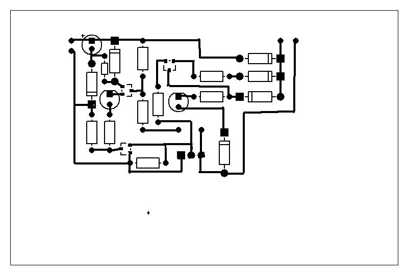

    Witam .
    Jak w temacie zmontowałem schemat płytki PCB prostownika którego mam zamiar robić .
    Oto schemat Pobrany z internetu
    Prośba o sprawdzenie schamatu prostownika 12V 10 A...
    Gotowy schemat
    schemat w programie express PCB
    Dzięki z góry

    Hej,
    Jak robisz płytkę z elementów przewlekanych to daj tranzystory też przewlekane zamiast SMD.

    ZbeeGin
    Zastanów się. Maksimum 10A przepływu prądu. Ile wytrzymają Twoje "ścieżeczki" na PCB? W dodatku ścieżka przez którą przepłynąć może te 10A jest strasznie długa.
    Wróć do tego schematu i tego PCB jak już się zastanowisz, poczytasz o obciążalności prądowej i temperaturowej ścieżek.

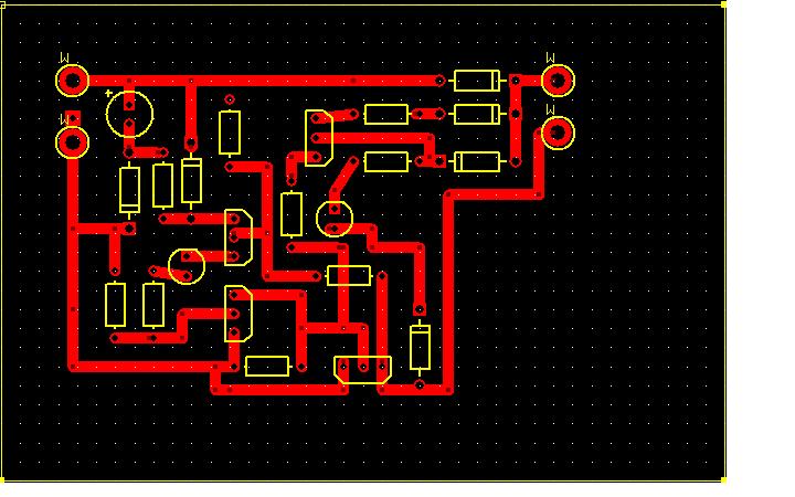

    maciekmixes
    To mój 1 schemat który robię od podstaw , dzięki za informację .
    Co do elementów to nie mogłem znaleź w w tym programie tranzystorów to dałem SMD jeżeli chodzi o ścieżki to można je pogrubić . Sprawdzicie mi ten schemat czy się zgadza z schematem ? chodzi mi o diody 1N4001 i o kierunki tranzystorów ,
    Zrobiłem nowy schemat płytki PCB .sprawdzicie go

    maciekmixes
    Dzięki za informacje z powiększeniem ścieżek niema problemu tylko powiedz mi czy schemat pcb zgadza się z schematem .chodzi mi szczególnie o tranzystory ...
