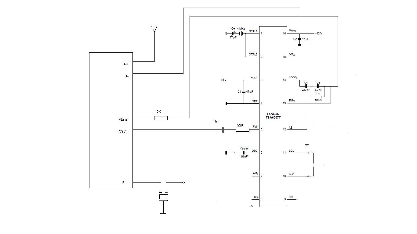

    Witam. Proszę o pomoc w przeliczeniu częstotliwości owej sysntezy.
    Posiłkowałem się przykładami z elektrody jednak nie udaje mi się zrobić to prawidłowo.
    Dzielnik = 21060 (Odbieram RMF FM 94,6MHz)
    Krok syntezy = 1 KHz
    Kwarc = 4MHz
    Dane które wysyłam do syntezy:
    Kod: text
    Zaloguj się, aby zobaczyć kod
    W/g noty: Dzielnik * Fref = częstotliwość
    Fref jeśli dobrze rozumiem to 1KHz
    Niestety nijak nie pasuje to do częstotliwości odbieranej stacji.
    Podstawiłem na próbę inną głowicę ale efekt dokładnie taki sam.

  • #7 10916292
    zabex
    Całość niewiele różni się od aplikacji podanej przez producenta. Pominięty jest tylko AM.

    sp3ots
    Po co mnie "karmisz" aplikacjam i producenta, ja wiem jak ma wyglądać prawidłowy schemat.
    Ty masz pokazać swój układ, pracujący w FMie.
    Pokaż też schemat VFO ( głowicy ) do której PLL jest podłączone.
    Nadal nie rozumiesz że jeśli Twoja PLL dotychczas pracowała na około 22MHz to po samej zmianie programu nie zmusisz VFO do pracy na 100MHz. Nie pozwoli na to obwód rezonansowy który w tej chwili pracuje na pięć razy niższej częstotliwości.

    zabex
    Schematu głowicy niestety nie posiadam gdyż została ona wyciągnięta z wieży Mediona do której również nie znalazłem schematu.
    Co do Twojego 1 postu... Wyliczenie jest prawidłowe tylko skąd sie bierze mnożnik * 5? Coś czuję, że bez schematu głowicy tego się nie dowiem.
    W każdym bądź razie dziękuję za pomoc. Całość chodzi tak jak chciałem. Pozdrawiam.

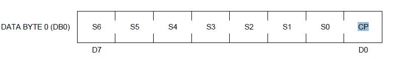

    Dziękuję moderatorowi _Robak_ za otwarcie tematu i możliwość sprostowania całości moich poczynań.
    Otóż popełniłem błąd w obliczeniach i sposobie wysyłania danych do syntezy.
    W/g noty katalogowej:
    TSA6057 - Jak poprawnie przeliczyć częstotliwość dla syntezy z kwarcem 4MHz?
    Bit D0 odpowiada za pompę ładunkową, a nie jak wcześniej myślałem, że od tego bitu zaczynają się wartości odpowiedzialne za dzielnik. Czyli w/g tego cały czas miałem w głowie S0 na pozycji D0 a nie D1 i stąd ten mój niby krok 5KHz.
    Zmiana dzielnika musi występować co 2 kroki czyli 21060,21062 itd.
    I teraz wszystkie obliczenia się zgadzają.
    94600 + 10700 = 105300
    Dzielnik = 105300 * 2 = 210600 / 10 (krok syntezy) = 21060
    Przepraszam za wprowadzenie w błąd i dziękuję za możliwość sprostowania.
