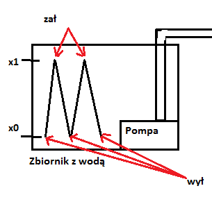

    chciał bym zrobić prosty sterownik pompy zał/wył. Ogólna koncepcja jest taka jak pokazuje poniższe zdjęcie.
    Konwersja programu sterownika pompy z C++ na C dla AVR Attiny13
    układ ma załączać pompę gdy poziom wody osiągnie poziom x1 a wyłączyć jak osiągnie poziom x0, następnie pompa ma się załączyć dopiero jak osiągnie znowu poziom x1. Napisałem prosty program w C++ lecz języka C na AVR dopiero się uczę i nie wiem jak to napisać dla mikrokontrolera. Chciał bym aby program najlepiej zmieścił się w Attinie13. Proszę was bardzo o pomoc. Poniżej wstawiam mój kod

    Ja nie chcę wyświetlać danych. Założenie jest proste dwa czujniki (switche) x0 i x1 sterują attiny a ta steruję przekaźnikiem do przekaźnika pompa i koniec zabawy.

    Ojej to był program na PLC który robiłem na zajęciach a chcę aby działał na AVR jak ten kod wkleisz do Microsoft Visual studio to działa bez problemu w konsoli. Ja wiem jak sterować przekaźnik ale mam problem z tymi przyciskami i się męczę i nie wiem co zrobić. Co do wartości BOOL to gdy pojawi się na czujniku woda to zwraca 1 a jak wody nie ma to jest 0 czy to jest niejasne?
