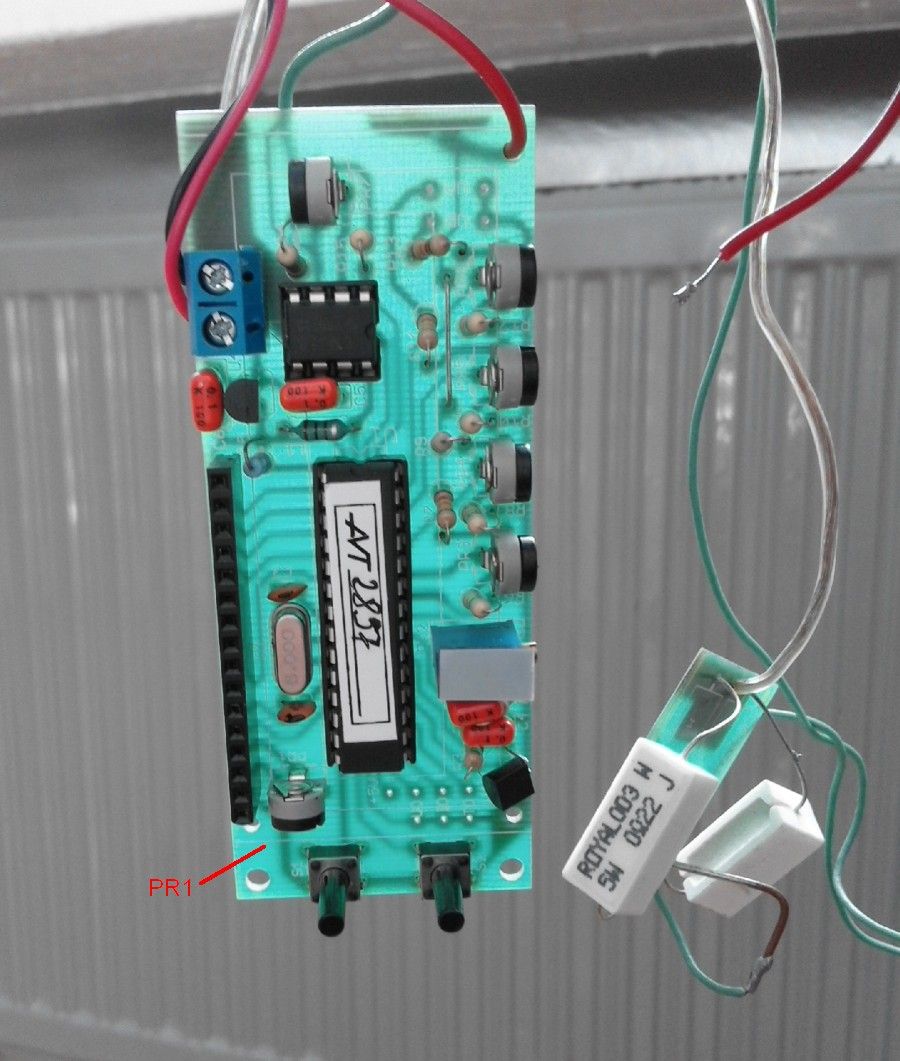

    Podepne sie do tematu, żeby nowego nie zakładać. Też mam czarne prostokąty, ale nie świecą cały czas, tylko pojawiają sie na chwilę gdy kręce potencjometrem PR 10k(ten z lewej strony wyświetlacza).
    Za stabilizatorem 7805 napięcie jest 5V, oraz na nóżce 21 procesora ustawiłem napięcie 2,047V.
    Podświetlenie (zielone) wyświetlacza działa, gdy podepne zasilanie na anode i katode wyświetlacza.
    Nie wiem co może być, moduł leży u mnie kilka lat, chciałbym go ożywić.

    Czy nie ma zwarć/przerw LCD a ATmega
    Oscyloskopem - czy pracuje rezonator
