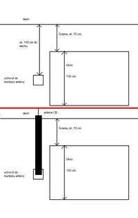

    dipol na 1/2 fali ma długość ponad 5 m to znaczy 2,75 w dół i 2,75 w górę ,gp 1/4 ma tylko 2.75 i można dać przeciwwagi np max 1m
    #5 10921221
    mk_gry
    W wypadku braku pozwolenia na montaż anteny na dachu, raczej nie bawił bym się w jakieś "mobilówki". Lecz zastosował bym antenę typu Bomerang montowaną na balkonie.

    JQL5WMU napisał:
    Boomerang będzie działać kierunkowo z tego co wiem...
    A to dlaczego kierunkowo - tylko ze względu, że ma jedyną przeciwwagę. :?:
    To tylko "wypaczenie" wiązki w pojęciu -1dB i nic więcej.
    Zobacz, że promiennik tej anteny jest ustawiony pionowo i charakterystyka tej anteny jest również pionowa (czytaj : dookólna w pionie).
    ... jeśli już nawet dostanę pozwolenie na montaż anteny na dachu (z czego bym się baardzo cieszył) ...
    A niby dlaczego nie możesz zainstalować anteny na dachu . :?:
    Przecież wyraźnie napisano w Prawie Lokalowym, że jeżeli jesteś właścicielem to również masz Prawny dostęp do Części Wspólnej , którą jest : grunt, piwnica, dach, winda czy nawet korytarz. :!:
    ... to antena nie może mieć żadnych przeciwwag, mogę jedynie wykorzystać obecny maszt.
    Przecież sam maszt może być również przeciwwagą rezonansową dla takiej anteny.
    A antena musi łapać ze wszystkich kierunków...
    Antena pionowa o polaryzacji pionowej - ma właśnie taką charakterystykę promieniowania (dookólną).

    JQL5WMU napisał:
    Jaką dobrą antenę koledzy polecają?
    Na dach dobrze jest zainstalować antenę 5/8 fali - dowolnego producenta.
    A może samemu coś złożyć?
    Taką antenę jak ¼GP spokojnie wykonasz samemu.
    ... posiadam duże ilości przewodu antenowego 75 Ohm (typowy antenowy) a do anteny CB wymagany jest przewód 50 Ohm, nieco mniejszy. Czy mogę użyć przewodu 75 Ohm ...
    Możesz lecz musisz zachować dokładne długości takiego kabla, który będzie przenosił impedancję wejścia na jego wyjście.
    Długość dowolnego kabla o dowolnej impedancji, który przenosi impedancję wejścia na wyjście , to pół-falowe odcinki kabla o dowolnej długości/ilości n (dowolna ilość n ½λ ).
    Wzór do obliczenia dla kabla TV z pełną izolacją w środku :
    300 / 27 / 2 * 0,66 = długość odcinka w metrach o pojęciu ½λ
    to gdzie dostać tanio 50-cioohmowy? I wtyczka antenowa do CB: gdzie można dostać takową?
    W każdej Hurtowni czy sklepie z radiami CB.
