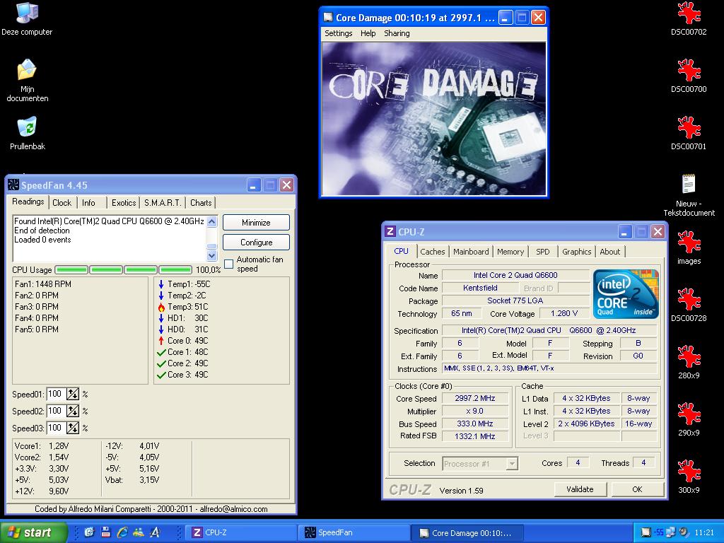

    Witam. Jestem kompletnie zielony na tematy OC. Próbowałem podkręcić (opcja MB Inteligent Tweaker) swój sprzęt (konfiguracja w podpisie) jednakże od czasu do czasu (co piąty start) komputer staje na ekranie z POSTem - pomaga reset. Czy robię coś źle? O ile mogę sensownie zwiększyć taktowanie? Co mogę jeszcze zrobić?

    HKC jest raczej mało znana firma w Polsce, a ten zasilacz ma raczej dobre recenzje i podobno niską awaryjność (0,004 %) a wydajność 75%. Nie jestem przekonany co do zakupu nowego, ale jeśli będę miał możliwość to przetestuje na innym...

    Z tego co ja znalazłem w sieci to raczej nie wróży zbyt dobrej jakości tego zasilacza. Zdjęcia w środku potwierdzają raczej jego kiepską jakość. Jest też jeden film na YT, który również sugeruje jego kiepską jakość. Nie wiem skąd u Ciebie przekonanie że to dobry zasilacz. Sprawdź na jakimś porządnym.
