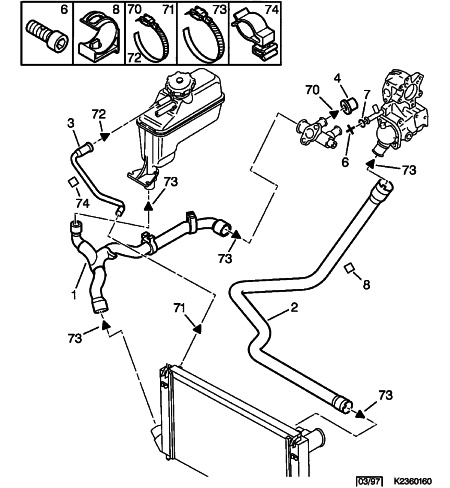

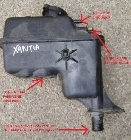

    Witam wszystkich.
    Jakiś dłuższy czas temu zakupiłem samochód z tytułu, był to samochód w rozsypce ale udało mi się go poskładać i poprawnie przeszedł przegląd techniczny.
    Jednak zamiast zbiorniczka wyrównawczego była "zainstalowana"/wsadzona butelka do której lał się płyn chłodzący. Zakupiłem zbiorniczek wyrównawczy gdyż temperatura nie trzymała się 80stopni tylko 90stopni.
    Ale tu pojawił się kolejny problem. Zbiorniczek który zdobyłem ma 3 wejścia, jeden od spodu, drugim przy wlewie którym płyn trafia z chłodnicy i trzeci ciut niżej. Nie widzę żadnych dodatkowych połączeń, jest tylko wężyk od chłodnicy i nic poza tym... po podłączeniu płyn trafia do zbiorniczka i wycieka dolnym podłączeniem na ziemie. Nie mam zielonego pojęcia co z tym fantem zrobić. Próbowałem szukać informacje w citroen xantia sam naprawiam ale tam nic nie piszą akurat o tym temacie. Dodam tylko ze w tym samochodzie było kiedyś LPG ale zostało częściowo rozmontowane.
    Proszę o pomoc, wystarczyło by mi kilka zdjęć z małym opisie skąd idą dodatkowe połączenia.

    kristalk
    prawdopodobnie to bedzie wygladało tak jak na zdjęciu, jeżeli nie to po numerze vin dojdziemy co tam się kryje.

    ociz
    Jeśli to wygląda tak jak na obrazku to ten na samej górze jest tylko po to żeby miało gdzie wywalić nadmiar ciśnienia (zawór bezpieczeństwa). Nie podłączasz go nigdzie lub tylko kawałek wężyka żeby sobie zwisał do dołu.
    edit:
    Już chyba wiem w czym problem. Pewnie masz zbiorniczek od diesla, a one mają jeszcze jeden króciec z dołu. Możesz go zaślepić.

    kaczorekbw
    Zgadza się, podczas studiowania książki Sam Naprawiam zauważyłem że ten zbiorniczek jest właśnie od wersji 2.0 diesel (wygląd dokładnie taki sam jak na schemacie).
    Więc zbiorniczek ma 2 wężyki i jeden wylot z doły, jeden do chłodnicy (najbliżej korka, drugi jako zawór bezpieczeństwa i ostatni na dole zaślepić).
    Tyle ze ten schemat od kristalk wskazuje na wylot z dołu jako podłączenie do dolnego wyjścia z chłodnicy.
    kristalk: Z jakiej wersji jest ten schemat?
    Moja cytrynka to Xantia 1.8 101KM
  • #5 10920746
    ociz
    Nie ten na samym dole zaślepić, tylko ten też od spodu ale w połowie wysokości zbiorniczka. Ten którego na tym rysunku nie ma.
