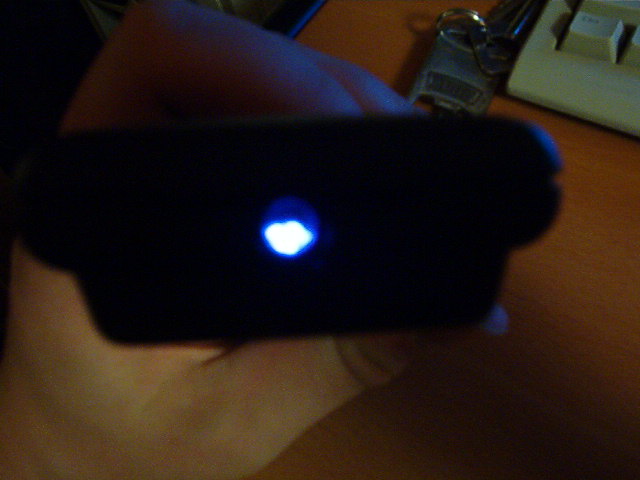

  • #13 2194347
    Deepone
    zobaczyć można na prawie każdym sprzęcie (chyba), w kamerze którą posiadam widać, i cyfrak też to wychwytuje - zdjęcie poniżej z pilota do tv.
