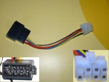

    Witam Serdecznie
    Potrzebuję opis
    Mam kostkę do clariona ARX 9170R 8 PINOWA taki kabelek jest na allegro ale że mam kostkę i gniazdo wtyk ISO chciałbym sam ją zrobić i kilka dych zaoszczędzić
    Potrzebuję opis( auto a3 2001r.)
    umieszczę zdjęcie gotowej kostki z allegro i mojej ( podpisanej )
    allegro :
    kostka iso -> DAR-92 ( 8 pin Clarion ) potrzebny opis kabli
    i podpisane jak moja kostka wygląda( kostkę mam 8 pinową tak jak na allegro tylko bez wtyku iso )
    potrzebuję ( opis kostki ISO ( Audi a3 ) gdzie mam wpiąć kabelki
    Opis kostki Clarion 8 pin inaczej zwanej DAR-92
    Sprawa jest pilna. Dzięki za pomoc ;)

    bestboy21
    Poziom 40  
    Kostka ISO - Power (A) http://en.wikipedia.org/wiki/Connectors_for_car_audio
    Clarion http://riverviewroad.blogspot.com/2010_02_28_archive.html
    Nawet kolory odpowiadają :P
    Na stronie rivera kostka clariona jest pokazana od strony przewodów a twoja od pinów więc jest lustrzane odbicie ale dasz sobie radę.
    I nazwy pomieszane więc ci rozpiszę
    ISO-------Clarion
    dimmer = ilumination
    antena motor = remote power
    +12 battery = +12 memmory
    +12 switches = +12 ignition
    I w ISO nie ma Signal GND więc łączysz normalnie z GND.
    Reszta to już budowa cepa.
