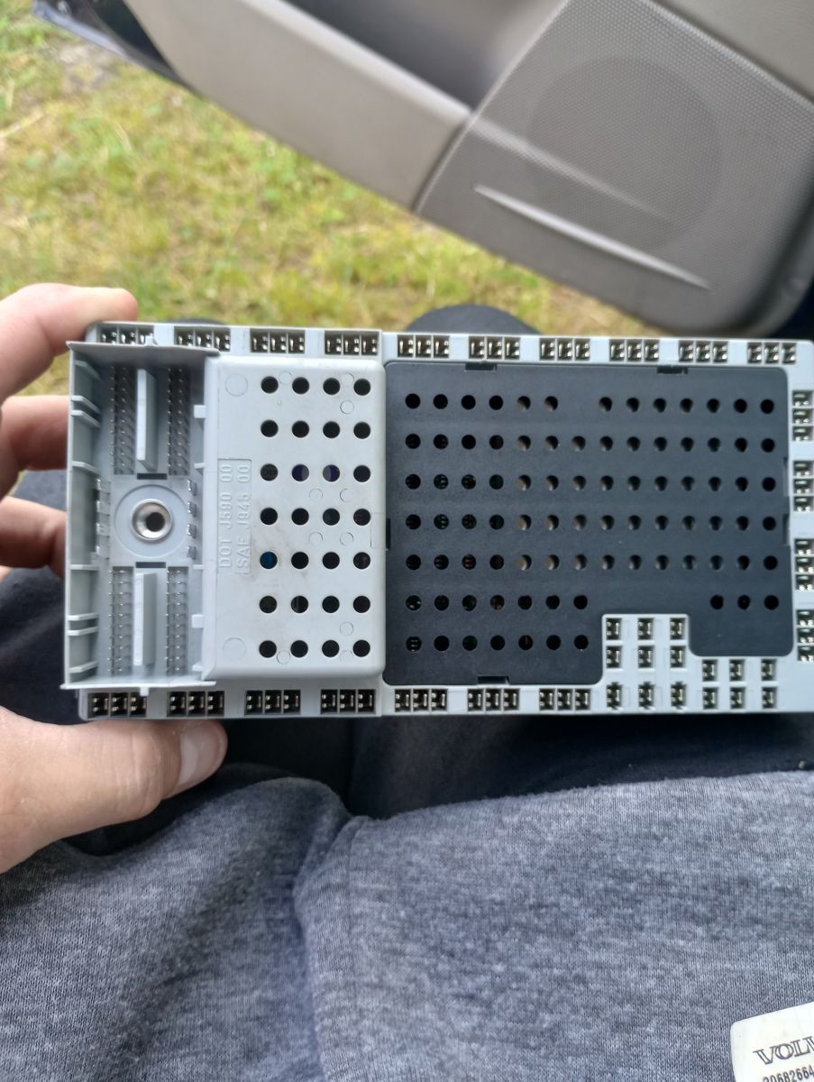

    Witam, problem pojawia się gdy na zewnątrz jest bardzo gorąco. Po przejechaniu kilku kilometrów najpierw słychać jak tryka przekaźnik pod nogami później zapala się kontrolka od ręcznego i ABS pozniej po kolei spada wskazówka od temperatury później od prędkości później od obrotów i licznik cały się wyłącza, skrzynia się nie świeci (automat). Nie działają szyby, kierunki oświetlenie wew, itp. Po przekręceniu kluczyka w pozycję off także słychać tykanie przekaźnika. Gdy auto się ostudzi wszystko wraca do normy. Licznik rozkręcony wygrzany nie zaobserwowałem żadnych dziwnych oznak np. źle położonego układu Motoroli. Bardzo proszę o pomoc bo już mi ręce opadają.

    Jeśli temat nadal aktualny to jest kilka przyczyn zanikających zasilań w opisywanym przypadku.
    Najczęstą przyczyną są zaśniedziałe styki w kości łączące komorę silnika z kabina.
    troszkę odkręcania :
    demontujesz wycieraczki , sciągasz plastykowe podszybie,demontujesz mechanizm wycieraczek,pod mechanizmem wycieraczek masz plastykową osłonę a pod nią opisywaną kość. Sprawdz czy styki są suche i nie skorodowane.
    W 2003 roku były zmiany wiec w niektórych modelach była sama kość (okolo 40 pinów) a w nowszych był CEM . W CEM lubią gnić piny w centralce.Na początek sprawdz w/w kość.

    Mam taki sam przypadek. Tyle że sprawdziłem już kości na podszybiu, cem czy nie jest zalany czy zgnity- wszystko ok. Błędy w sterowniku silnika to brak komunikacji z cem, tempomat, can ogółem. W cem błąd na brak komunikacji z silnikiem. Licznik 0 błedów, klima 0 błędów, w srs błąd na kontrolkę. Jak na złość nie mam usterki w tej chwili. Czy już udało się komuś rozwiązać ten problem?

    Zastanawiam się czy wyciągnięcie cem-u przeczyszczenie styków oraz sprawdzenie zimnych lutów coś pomoże?

    Dopiero przerobiłem Volvo V70 2003 2,4 TD Brak elektryki w środku gdy jest strasznie gorąco.
    Wymiana ,nic innego
