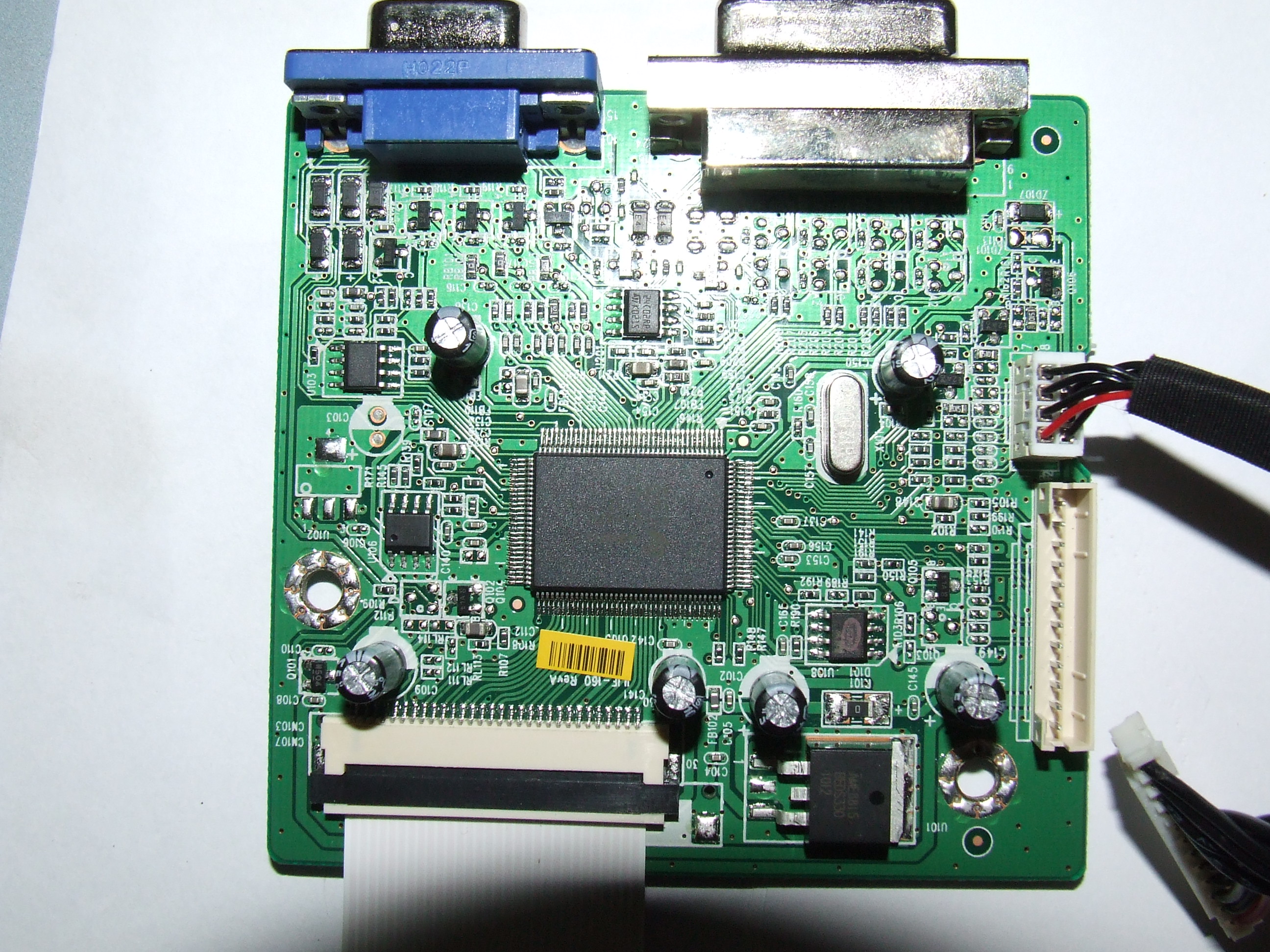

    Monitor LCD 22" jak w temacie. Nie włącza się. Dioda zasilania nie świeci, brak jakiejkolwiek reakcji na przyciski panelu sterowania. Kondensatory są ok.
    Przetwornica nawet nie próbuje wystartować. Napięcie zasilania optoizolacji około 1V.
    Niestety nie mam schematu do tego monitor, a ułatwiłby mi prace.
    W złączeniu płyta zasilacza oraz płyta sterowania matrycą.
    Monitor Fujitsu E22W-5 - brak reakcji, dioda zasilania nie świeci, napięcie 1V
    Jeżeli ktoś miał podobny problem i go rozwiązał to proszę o kontakt.

    Zasilacz masz opisany jako ILPI-165.
    wartośći napięc podane , odpal go na stole (obc. sztuczne żarówka na +5V) i zobacz co się dzieje (odepnij inverter > odł. nap.zasilania scalak invertera (jaki?)
    Więcej szczegółów.
    Nie podałeś jakie scalaki , ale porównaj z blokiem zasilania na stronie z Link_VX18935
    Na pierwszym zdjęciu napisu nie widac , bo zółty sticker zasłania ( ... tylko 160 Rev.A).
    Napisz jaki tam procek -scaler bo nic nie widać.
    (':idea:')
    jak masz zasilacz i inverter oK , to jesli na Main nap. zasilania procka i masz generację na kwarcu to padł wsad Flash.

    Płytka inwertera: ILTR-040 Rev.A. Scalak inwertera AA3235(INL816GN).
    Płyta Scalera :ILIF-160 Rev.A. Scaler: NT68668FG (1018BB, AL893).
    Napięcia wychodzące na płytkę scalera (złącze CN851):

    Może mnie chociaż ktoś poratuje wsadem do pamięci (24C16)
  • #8 11520314
    rafał0507
    Sorry że tak długo.
    W moim przypadku uszkodzony był wsad pamięci.
    Po wymianie monitor śmiga jak nowy.
    Temat zamykam.
