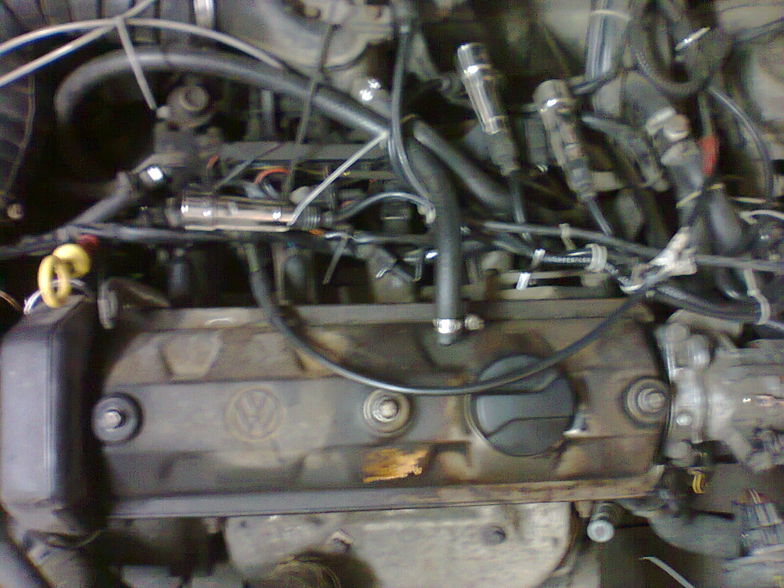

    Mam problem z moim Golfem 1.3 na wtrysku w gazie, polegający na tym, że nie pracuje jeden cylinder. Chodząc na wolnych obrotach silnik mocno buja a dźwięk z wydechu jest nienaturalny w porównaniu do pracy sprzed awarii. Wykluczyłem już zepsutą świecę, przewody oraz cewkę. Na każdej innej świecy sytuacja się powtarza. Próba wymiany przewodu też zakończyła się niepowodzeniem. Sprawdzałem świecę - normalnie iskrzy. Myślałem, że oprócz gazu dostaje również benzyny (uszkodzony wtryskiwacz) - to też wykluczyłem poprzez bezpośrednie odłączenie wężyka paliwa od szyny wtryskiwaczy. Na samym gazie również kuleje ku mojemu zaskoczeniu (gaz jest przecież suchy!)! Po zakręceniu silnikiem bez świec Trzy tłoki są normalne (czarne, suche), natomiast ten kulejący jest wilgotny. Czy to może być uszczelka pod głowicą? Wg mnie, jeżeli to byłaby ona z wydechu wydostawałby się płyn w postaci pary, co się nie dzieje. Jak uważacie?
    Proszę o szybką pomoc. W razie potrzeby zamieszczę zdjęcia. Z góry serdecznie dziękuję!

    Zmierz ciśnienie sprężania wraz z próba olejową.

    Mierzysz ciśnienie następnie robisz to samo wlewając wcześniej powiedzmy 5 mililitrów oleju do cylindra.Jeżeli drugi pomiar będzie większy od pierwszego -nieszczelny cylinder jeżeli pomiar będzie taki sam - wypalony zawór.Warto również sprawdzić wałek rozrządu.
