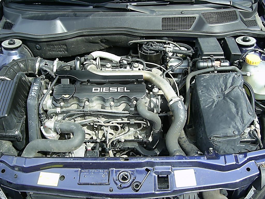

    Witam, jestem nowy na tym forum. Mam problem, posiadam astre II 99r. silnik oplowski 1.7 TD x17dtl i dzis gdy jechalem autem zaczal glosno klekotac i po chwili zapalila sie kontrolka check engine i auto bylo strasznie mułowate, a przy tym bardzo głośno chodziło, po chwili kontrolka zgasnęła i auto zaczelo chodzic normalnie, ale problem ten powtarzal sie coraz cześciej. Dodam, że około 2 miesiące temu wymieniany był sterownik pompy i zawór dawki paliwa.
    Co może być przyczyną?

    Przeczyść zawór egr jeśli jest uszkodzony to najlepiej zaślep blaszką . Miałem identyczne objawy w swojej astrze i to on był winą .

    a gdzie znajduje się ten zawór?

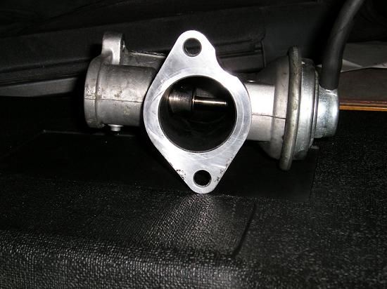

    Będzie trzeba zdemontować „rure doprowadzającą powietrze do turbiny” ( rura filtr powietrza – turbina /wystarczy ostatni fragment) uwaga na umocowane do niej kable (zdjecie 1/ rura nr 1 na 2 sruby i 1 opaske) Astra II 1.7 TD 1999 - głośny klekot, check engine, spadek mocy, co robić?
    2.Demontaż podstawy sterownika / uwaga na poprzypinane od spodu kable) zdjecie 4 / 2 sruby i 1 nakretka) Astra II 1.7 TD 1999 - głośny klekot, check engine, spadek mocy, co robić?
    3.Odkręcić metalową rurę doprowadzającą spręż. powietrze do zaworu EGR z intercoolera (( zdjecie 1)można ją wymontować całą i wyczyścić) / znowu uwaga na poprzypinane wiązki kabli ( zdjęcie 5) Astra II 1.7 TD 1999 - głośny klekot, check engine, spadek mocy, co robić?
    4. Tak wygląda wymontowany EGR Astra II 1.7 TD 1999 - głośny klekot, check engine, spadek mocy, co robić?
