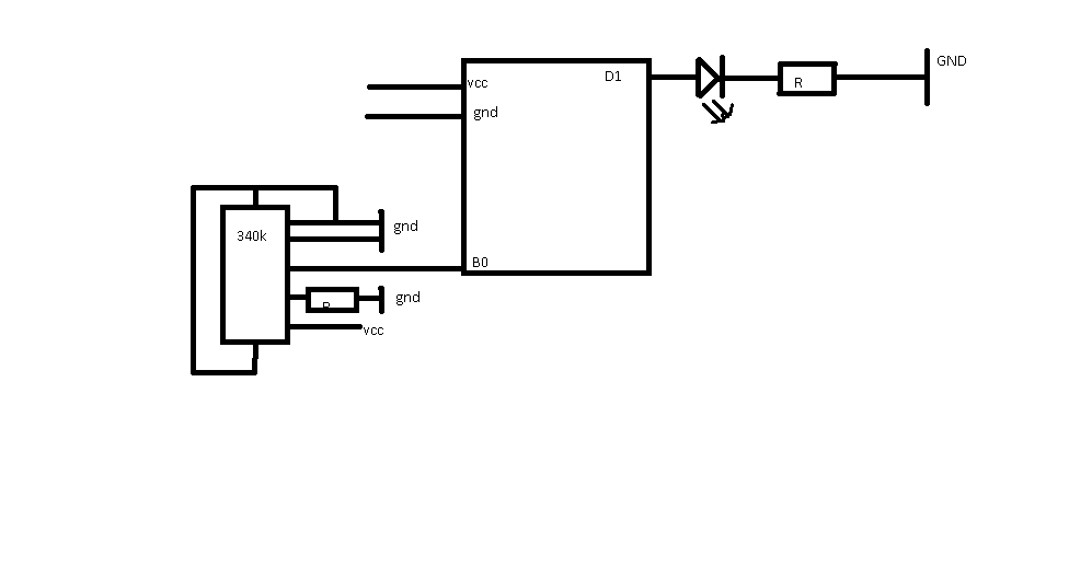

    marco47
    Poziom 41  
    Aby dokładnie stwierdzić gdzie leży przyczyna błędnego działania diody LED, należy zamieścić schemat jak to wszystko połączyłeś.
    Błąd może być po stronie sprzętowej lub oprogramowania.
    Aby wykluczyć błędne działanie czujnika, należy zamiast niego podawać jedynkę i zero logiczne na wejście PINB.0
    W takt tych podawanych zmian powinna zapalać się i gasić dioda LED.
    Jeżeli to nastąpi, lub nie, to będziesz wiedział gdzie szukać przyczyn złego działania układu.

  • #11 10934438
    emix995
    Bo chciałem pod wejście zapalniczki podłączyć.
    Srr że w paincie ale nie mam dostępu do programów tylko paint ;/
